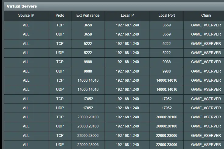

Pues ahora que me he puesto a toquetear más, hasta me he puesto Merlin por si acaso, pero me he encontrado con que tenía activadas las tonterías del Asus de Game Profile y tenía un perfil añadido y se ve que estaba pillando los puertos del 12000:60000 por alguna razón.
He quitado todos los perfiles y he vuelto a poner el mismo perfil que tenía antes a ver si podía reproducir el problema, pero ya no ocurre.
Otra es actualizar los dispositivos que tienes configurados para lo del game profile, porque tenía una IP antigua que era donde estaban asignados los puertos 12000:60000.
O directamente dejarlo desactivado que casi que mejor.
