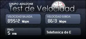

No me llegan los 100 mb de bajada segun test velocidad distintos a movistar
he probado diferentes test de velocidad distintos al de movistar y no me alcanza a solo 60 o 70 mb tengo movistar fibra 100 mb ,ellos me dicen que su test es el valido.Alguna solucion.Gracias

¿Qué tests has probado? Los basados en Ookla y Speedtest.net muchas veces no son lo suficientemente duraderos como para coger velocidad. Necesitan pasar varios segundos, mientras ambos extremos coordinan sus respectivas ventanas de recepción TCP/IP (el valor que regula cuántos datos pueden recibir de golpe), para que la velocidad máxima se estabilice en un test.
También hay sistemas operativos antiguos como Windows XP que no tiene una ventana de recepción variable, y hay que afinarla a mano en el registro. Es una de las muchísimas causas por las que los tests de velocidad no dan valores adecuados.
También los cortafuegos y antivirus de suites de seguridad demasiado exhaustivas, que analizan todo el tráfico de red que pasa por una tarjeta, pueden dar resultados de velocidad falsos.
Además, si tenemos una red local a 100 y no a 1000 (Gigabit) es posible que el propio hardware limite la posibilidad del 100% del tráfico, pues hay que descontar cabeceras Ethernet.
Lo más fiable, muchísimo más que un test, es descargar ficheros grandes (de varios cientos de MB si es posible) como unos drivers de la gráfica o algo parecido, y ver el tiempo que tarda.

sistema operativo xp con cable y las descargas directas van de pena no llegan ni a 20 mb ni rapidshare,ni mega,ni nada van todas mal en la comunidad movistar hablan de ello, antes con ono como un tiro con solo 12 mb REALES de descarga directa.
LA subida en todos los test perfectas 10 mb las bajadas es otro cantar
Bien. Como has dicho que tienes XP, lo más rápido es que descargues el programa TCP Optimizer.
speedguide.net/downloads.php
Lo ejecutas como administrador, en la barra de desplazamiento le pones que tienes 100 Mbps, seleccionas valores "Óptimos" y pulsas "Aplicar cambios".
Reinicias el PC y listo.
