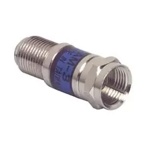

Quita los atenuadores del deco y del router a ver.
Y sino intenta comprar varios nucleos de ferrita para poner antes de router, deco y telefono.

atenuador
