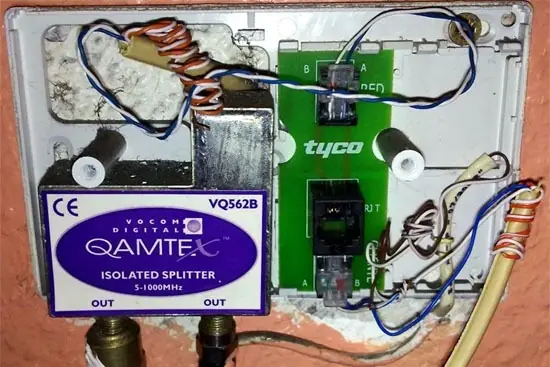

Mas o menos la conexion que tengo realizada en la roseta es parecida a esta:
PTR Ono
daveric
Ese cajetín de entrada con una entrada de teléfono es una toma de testeo que anula la instalación interior cuando la utilizas, el equivalente al PTR de Movistar. Estaba echa para identificar si la avería estaba en la red interior o si ya venía desde el exterior con problemas.
En cuando cierres el cajetín correctamente las tomas de la casa vuelven a tener servicio.

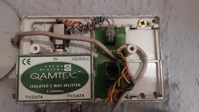

he conseguido hacer una foto del cajetín mio y donde probe haber si habia línea, pero como te comentaba al cerrarla y dejarlo como estaba siguen sin linea las rosetas del domicilio.

Si la verdad que aprete esas pestañitas transparentes donde se meten los cables pinzados, pero vamos no los toque para nada, igual al abrir la caja que les haya movido. probare en cuanto tenga un rato, pero me da miedo tocar algo mas y joderla mas XDD. la toma que sale de la placa verde, si que me da tono,por eso la duda de algo que haya tocado, que seguramente sea uno de los cables,porque la verdad no se les ve en muy buen estado de cerca.
vale entonces entiendo que parala reinyeccion cuando tuviera FTTH quitaria el cable azul y blanco de la parte superior, y los otros dos cables que el de la izquierda baja al salon a traves de la pared,y el de abajo llega a lo largo de un circuito al atico, son los dos que tendria que conectar a la roseta que pondria en ese punto, verdad? se pueden empalmar los dos en esa misma eoseta que podria para dar señal a esas dos rosetas del atico y el salon?

Golfiño
Hola . no sé si has solucionado o no. En todo caso la foto que pones no es ninguna roseta telefónica. Eso es una caja de una instalación de HFC, que se instala en edificios que no tienen sala de comunicaciones o en viviendas unifamiliares. A la izquierda se ve la entrada del cableado para Internet y TV y debajo los cables coaxiales que van el deco del TV y hacia el cablemodem. A la derecha se ve el cable de teléfono y parece que sale dos, entiendo que una para cada roseta. Lo que no entiendo es de qué es la segunda foto que pones.
En una instalación FTTH ( como la de Movistar) el teléfono fijo se conecta al router. Si entiendo tú instalación, lo tienes muy fácil, aunque dependerá donde te instalen el nuevo router. Es tan sencillo como coger un cable RJ11, conectar un extremo a la salida del nuevo router y el otro a través del conector, que te pongo en el enlace, conectarlo al extremo que tienes en caja y que pone line. Lo desconectas de esa caja y lo conectas al otro extremo del conector. Insisto es lo que te puedo decir viendo una foto, como comprenderás algo complicado.

la segunda foto era la instalacion que tengo yo realizada que me hizo en su momento el tecnico de Ono, la primera imagen era una muestra de la caja de Ono que tengo, hasta que ya pude sacar foto a la mia y por eso puse la foto de lo que realmente tengo instalado, la segunda foto es la mia. El cable de la izquierda (telefono que baja al salon) esta como empalmado con el cable de abajo de la foto (telefono que sube al atico) y los dos estan como entrelazados y metidos en la clavija de plastico inferior de la placa, entiendo que para habilitar ambas rosetas.
ya he dado la orden para portabilidad y en breve pues me instalaran la FTTH de Movistar, tienen que instalarla en la habitacion donde esta este PTR o HFC como me comentas, el router va a ir en esta habitacion. Entonces entiendo, que con ese conector lo que haria seria empalmar el RJ11 que viene del router, y el otro extremo al cable inferior de la foto que sube del salon, de esa manera daria señal a la roseta del salon, pero habria opcion de poder conectar el cable izquierdo que es independiente y que sube al atico?
lo que me interesaria es dar señal aambos cables independientes y que ambas rosetas tengan linea.
por eso igual lo de poner ahi una roseta que me comentabais y en esa roseta empalmar ambos lineas, y una vez instalada conectar ahi el RJ11 que iria desde el router.
