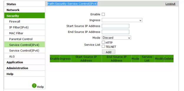

También es curioso que a pesar de haber desactivado el acceso del router remoto, me sigue apareciendo cuando pongo la IP pública :S
Lo que desactivé fue lo siguiente: Path:Security-Service Control(IPv4)
Tal que se me quedara así (sin nada):
¿Tal vez me falta algo en Path:Network-Routing(IPv4)-Routing Table?
