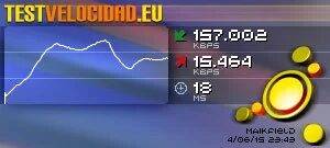

Bueno, pues venga a hacer tests de velocidad y probar la conexión y no me llegan más de 150-160Mb de bajada. Eso si, siempre que sea una hora buena y la gente esté durmiendo o trabajando, si no no funciona ni a 100Mb. La subida va perfecta con los 15Mb contratados pero la descarga no. He conseguido entrar al Compal mediante la IP 192.168.100.1 y he visto que solo vienen 8 portadoras o canales.
¿Que hago con Vodafone? Les reclamo parte de la factura pues no me ofrecen el servicio contratado o me tendré que esperar un año a que se me acabe la permanencia y pasarme a la verdadera fibra que acaba de poner Movistar justo esta semana!!! Casi me fastidia más esto que lo de que no me llegue la velocidad jeje.
Ah, se me olvidaba, he tenido que poner un router en condiciones (si, 3 aparatos chupando de la luz, a ver si Vodafone me ayuda también con la factura de la luz) para que por wifi me llegue una conexión medio decente (WiFi AC) pues el HG253s es una basura y no me llegaban ni 50Mb!
A ver si alguien que entienda me echa un cable.
Os dejo un test de velocidad, hecho por WiFi. Si lo hago por cable en vez de 157 me llegan 159.
Necesito algo de luz porfavor!! Si no me llegan ni 200 no veas cuando me suban a 300Mb…

Los 16 canales de bajada tal vez en tu nodo no este preparado aun y solo se te activen 8.
Llamas a averias a ver si por casualidad ya este preparado y te lo activen, sino tendras que esperar con el tiempo que actualicen tu nodo.
Luego aparte el compal no se si lo tendras en modo router o bridge.(en modo router puedes acceder al compal tanto desde 192.168.1.1 y 192.168.100.1). Si lo tienes en modo router prueba a dejarlo en bridge(en modo bridge unicamente se entra por 192.168.100.1). Si ya lo tienes en bridge pues prueba en modo router a ver que pasa.(en modo router con el compal tienes wifi ac tambien)
Y sobre la subida, no son 15 megas sino 20.

Ya han aumentado los canales de subida y descarga. Ahora tengo 16 portadoras de descarga y 4 de subida. Lo curioso es que antes me llegaban 160Mb de los 200Mb contratados y ahora lo justo llego a 100Mb a cualquier hora del día. Manda webs...
