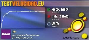

No me llega la velocidad contratada que ahora hará un año, y llevo como unos dos meses que me llega 10 en vez de 100 .
He reclamado y me dicen que es culpa de mi ordenador porque las comprovaciones que ellos hacen son correctas. Estoy conectada mediante cable, o sea que directamente . Me comentan que si viene un técnico, como es culpa de mi ordenador me van a cobrar.

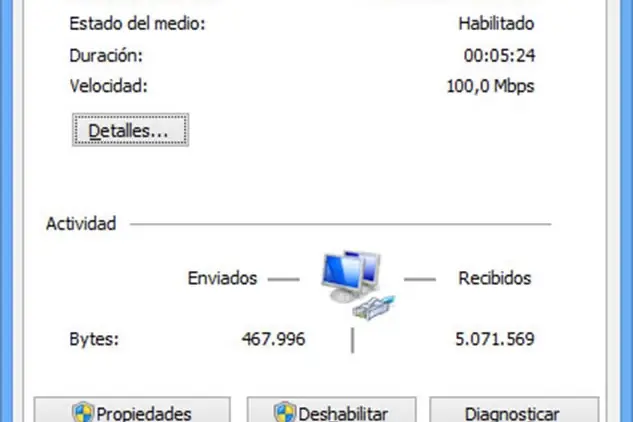

A ver, antes de nada, sería interesante que nos pasaras una captura de como aparece la configuración de tu adaptador de red (Centro de redes y recursos compartidos, Conexiones y Ethernet) (fíjate en "Velocidad", debe poner 1,0 Gbps o 1000 Mbps):
Configuración del adaptador de redY también que nos dijeras modelo de router, y nos mostraras tus canales de sincronización (192.168.1.1). También estaría bien que probaras a poner el router en modo bridge y que arrancaras con un LiveCD de alguna distro de Linux y que hicieras pruebas o que arrancaras en Windows en modo seguro.
Una cosa extraña que aprecio es que sin llegarte los 100 megas, la gráfica es recta, algo bastante raro, porque normalmente cuando no llega bien, fluctúa.

no me había fijado en que tu testde velocidad marca 60, ¿no decias que eran 10? ese test esta hecho por wifi o por cable?, y que tarjeta de red usas? y cunado te diste cuenta de que no tenias 100 megas? cuanto tiempo tiene tu pc?
