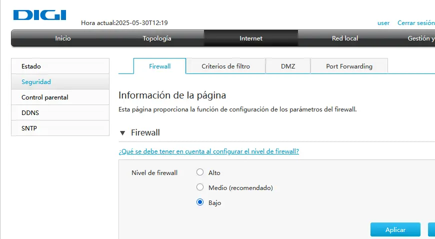

Tengo un Zte H3600P con fibra directa (SMART) 600 Megas. Tengo Conexion Plus (sin CG-NAT) activado. He estado intentando activar que el router responda a un ping desde internet pero no lo consigo
He probado a bajar el nivel seguridad del firewall de Medio a BAJO. También mirando el tutorial de IPv6 con la opción de Filtrado IP, para permitir ICMP pero no me funciona o no se exactamente que poner (creo que esto es para permitir desde WAN a LAN) Como acceder a mi IPv6 pública desde el exterior.

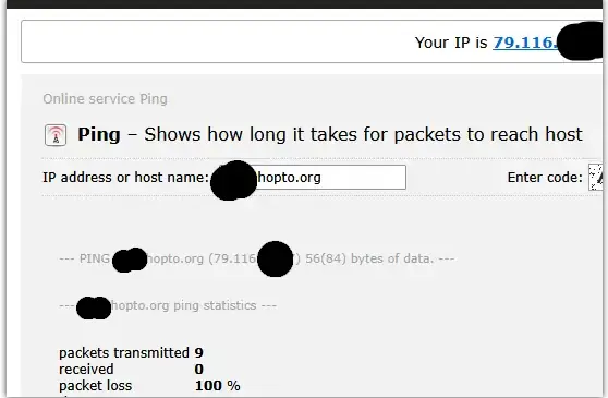

Haciendo ping desde una web online (he probado varias, por ejemplo ping.eu) me sale 100% packet loss. He probado con la IP pública directamente o con mi dominio DDNS (lo tengo configurado en el router, y el dominio de "hopto.org = servicio no-IP" esta actualizándose correctamente).
