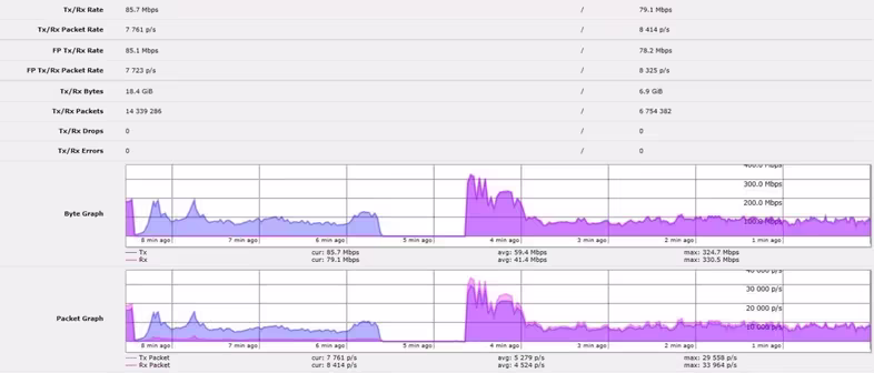

Vengo reciente de una portabilidad Ono-Vodafone 300/30 a Orange 1gb de empresa realmente el giga no me preocupa mucho aunque como esta en promoción durante 6 meses me he quedado con esta modalidad, me instalaron la fibra desde un torpedo de MásMóvil y en verdad yo no soy muy quisquilloso con el tema de los test de velocidad, el mejor de los test que recuerdo eran 628/702mg, lo curioso es que esta tarde me he dado cuenta que al trabajar con archivos pesados de subida y bajada en ftp la conexión se ha quedado de todo menos símetrica, vamos que me quedaba con el Ono-HFC…
Cuando realizó el técnico el test de velocidad en la instalación el dijo que le llegaban 990/970mg aunque no lo llegué a comprobar, lo que más me preocupa es este bajón al utilizar el upload y download a la vez, adjunto una captura donde se puede comprobar el momento en que ha terminado de subir el archivo y a quedado sólo descargándose otro.orange2.jpg
Alguna idea de que puede estar pasando o como reclamarlo esta situación???

No es una avería, es una limitación del Livebox... cuando sube y baja a la vez el router va de pena.
La solución seria poner el router en modo ONT y ponerle un router neutro delante que sea compatible con la red de Orange (Asus, Mikrotik,etc..) y en el caso que le des uso al telefono fijo, seria poner un ATA para hacerlo funcionar. Con esta configuración yo también tengo 1 Gbps simétrico en Orange y nunca he tenido problemas, sin embargo ahora he vuelto al livevox otra vez (Por que la TV no funciona con otro router) y estoy volviendo a experimentar estos problemas
Itukietzo
Uff muy de pena porque lo de la simetría desaparece totalmente, estoy pensando seriamente lo que me dices de cambiarlo veré los tutoriales que hay por ahí para el teléfono y la televisión se perderá con el descodificador de Orange pero eso se puede solucionar descargando la app de Orange TV en la Smart TV así que no hay mucho drama con eso, aunque me da a mi que aún con eso no funcionará como debe, adjunto la captura de hoy en donde el color azul es la descarga y el rosa es la subida, en ese gráfico no veo para nada simetría.orange-3.jpg
