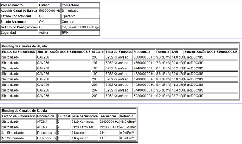

Te dejo los valores:

¿Nadie dice nada? son estos valores normales ¿o no?
Salu2
cienfuegos
Son normales pero poco se puede ver. Necesitaríamos más datos como 3 primeras cifras de tu ip a.a.a.x y las 4 últimas cifras de la mac del cm.
Es un "y" y no un "o".

A mi me sale esto con el Netgear también, y hace que se me reinicie el cablerouter. (ONO CABLE 45/2, VALENCIA)
Mon Oct 08 10:44:04 2012Critico (3)Started Unicast Maintenance Ranging - No Response received - T3 time-out;CM-MAC=;CMTS-MAC=;CM-QOS=1.1;CM-VER=3.0;
Sun Oct 07 20:20:19 2012Error (4)Missing BP Configuration Setting TLV Type: 17.8;CM-MAC=;CMTS-MAC=;CM-QOS=1.1;CM-VER=3.0;
Sun Oct 07 20:20:19 2012Error (4)Missing BP Configuration Setting TLV Type: 17.9;CM-MAC=;CMTS-MAC=;CM-QOS=1.1;CM-VER=3.0;
Y estos son mis datos de conexión:
Procedimiento de Inicio
ProcedimientoEstadoComentario
Adquirir Canal de Bajada474000000 HzSintonizado
Estado ConectividadOKOperativo
Estado ArranqueOKOperativo
Fichero de ConfiguraciónOK87dsfd;kfoA,.iyewrkldJK
SeguridadActivarBPI+
Bonding de Canales de Bajada
Estado de SintonizaciónModulaciónID CanalTasa de SímbolosFrecuenciaPotenciaSNRSincronización DOCSIS/EuroDOCSIS
SintonizadoQAM256746952 Ksym/sec474000000 Hz3.6 dBmV40.2 dBEuroDOCSIS
SintonizadoQAM256736952 Ksym/sec466000000 Hz4.0 dBmV40.4 dBEuroDOCSIS
SintonizadoQAM256756952 Ksym/sec482000000 Hz3.5 dBmV40.3 dBEuroDOCSIS
SintonizadoQAM256766952 Ksym/sec490000000 Hz3.3 dBmV40.3 dBEuroDOCSIS
SintonizadoQAM256816952 Ksym/sec498000000 Hz2.8 dBmV38.9 dBEuroDOCSIS
SintonizadoQAM256826952 Ksym/sec506000000 Hz2.8 dBmV39.0 dBEuroDOCSIS
SintonizadoQAM256836952 Ksym/sec514000000 Hz3.0 dBmV39.2 dBEuroDOCSIS
SintonizadoQAM256846952 Ksym/sec522000000 Hz2.4 dBmV39.0 dBEuroDOCSIS
Bonding de Canales de Subida
SintonizadoATDMA15120 Ksym/sec58400000 Hz37.5 dBmV
No SintonizadoDesconocida00 Ksym/sec0 Hz0.0 dBmV
Saludos :D
🗨️ 14
cienfuegos
Pues sí, tienes 5 flaps que corresponden con el log de tu Cable modem (El del acceso Admin he sido yo). Voy a pasarlo a un compañero para que lo revise pues en las señales no veo nada anómalo excepto esos flaps.
Jaandro
Vale, Gracias, es bastante molesto que se reinicie la verdad, y me gustaría que se solucionase porque cuando funciona bien, la conexión va perfecta.
¿Qué son Flaps? xDD
Saludos :D
cienfuegos
Puede ser por diversos motivos; desde ajustes de potencias a indisponibilidades del cable modem. En tu caso parecen ser pérdidas de sincronismo. He mirado en los clientes de tu canal de subida y sólo había dos clientes con problemas graves. Les he llamado para que habrán incidencia y les solucionen el problema.
