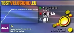

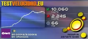

Así que harto, se me ocurre hacer un test de velocidad (he de decir que el router se encuentra en el salón, a unas pocas paredes de mi portátil, y que somos 3 terminales en casa), y esto es lo que me sale:
Teniendo 50 Mb, bastante poco, así que hago lo que pone ahí, apago los ordenadores que hay en casa, y desactivo el antivirus durante unos segundos:
Aumenta considerablemente ambas velocidades, pero la de bajada sigue siendo "baja".

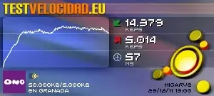

Así que me acerco al router, dejando una distancia de tan sólo unos centímetros:
Igual, así que la distancia, NO ES. De seguidas probé cambiando los canales en configuración automática, que según el manual puede mejorar por si algo interfiere, pero en la mayoría empeoraba la conexión, y en algunos ni conectaba, así que lo he dejado en Auto. No se que hacer, estoy empezando a desesperarme, que son 50 Mb y no me llegan ni 15. Y lo que más me indigna es que dicen los de Ono que tienen hasta 100 Mb en mi barrio, cuando con 50 ni llegan…
Si es por Wifi y tus adaptadores no son Wifi N ¿Que velociadades crees poder obtener? En unas consiciones superoptimas podrias obtener entre 20 y 24mbps, en condiciones normales entre 12 y 16.
migarve
Lo de adaptadores Wifi N, no entiendo lo que es, pero según lo que me estás diciendo es que esa es la conexión que me debería llegar sí o sí al no ser por cable, ¿o me equivoco?
Prueba por cable para asegurar que te llega correctamente la velocidad al modem.
Por wifi hay dos modalidades: G y N. Si tienes G no podrás pasar de 20 megas como te comenta yomimmo, tendrás que comprar adaptadores wifi N para los ordenadores.
