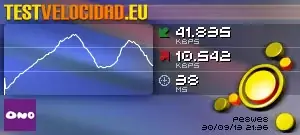

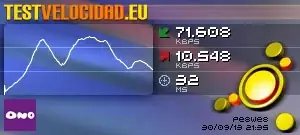

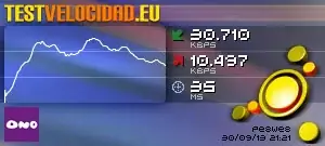

He realizado los test en speedtest y el oficial de ONO, esto son los resultados:
Imagen original en http://img96.imageshack.us/img96/3240/yxz2.jpg
Imagen original en http://img856.imageshack.us/img856/2084/glv1.jpg
Imagen original en http://img202.imageshack.us/img202/9269/8byp.jpg
Imagen original en http://img585.imageshack.us/img585/3568/qp51.jpg
Este ultimo test dio correcto aunque nunca llega a 100M los 10Megas de subidas siempre estan perfectos.

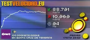

Buenas,
Hoy por la mañana he realizado estos test aunque no me dan velocidades mantenidas estables si que llegan a los 100 megas, ayer esta bajada de velocidad fue mas notable en horas de la tarde entre las 18:00 y las 22:00.
Imagen original en http://img716.imageshack.us/img716/7446/z8sp.jpgImagen original en http://img14.imageshack.us/img14/6733/nhus.jpgImagen original en http://img163.imageshack.us/img163/4333/pz4j.jpgImagen original en http://img24.imageshack.us/img24/1676/mo8w.jpg
No se si esas variaciones seran correctas, igualmente hare los test nuevamente por la tarde para ver se mantiene de esta forma.

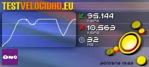

Hola,
Muchas gracias Cienfuegos. Hoy ha estado mejor la velocidad, sigue con variaciones pero suele mantener estable sobre esos valores aunque casi nunca llega a los 100 Megas. Estas son algunas capturas.
