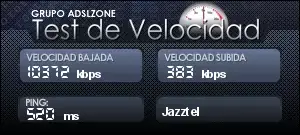

navegacion por las noches insufrible!
mirar que velocidad obtengo con los test de velocidad desde hace un par de noches y el magnifico ping.
es una autentica tortura, encima me quedo sin navegacion 2 o 3 veces y tengo que reiniciar el router.

que raro, descargate un live cd de linux y haz de nuevo el teste de velocidad desde alli. no olvides desactivar el wifi y conectar sólamente el ordenador que vaya a hacer el test. igual tienes algún bicho o gorron en la red.

Asegúrate que eres el único que usa la red. Ese ping tan alto solo puede indicar que tu línea está a tope de tráfico.
solo me pasa a una hora determinada del dia, sobre las 21 - 22 de la noche, hay 3 pcs en mi domilicio y en los 3 pasa exactamente lo mismo, el wifi esta protegido con nat y wpa2
