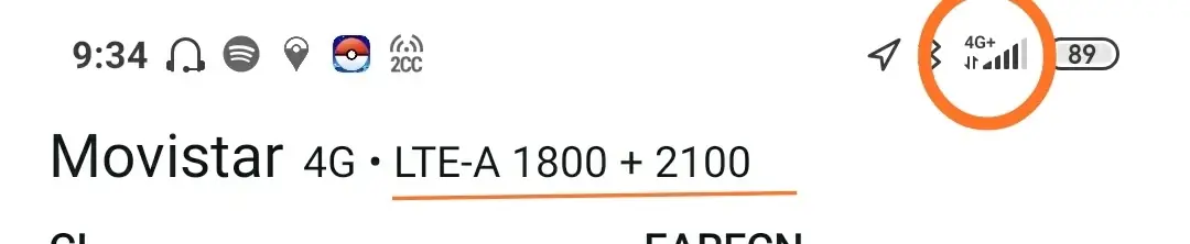

img-20200109-220803.jpgEstos días he comprobado como, con O2, el Redmi Note 7 ya hace agregación con B3+B3 (20mhz + 10mhz) y B3+B1.
Movistar ya está metiendo en Ourense el 4G en los 2100 MHz. Comprobé también con otra app que realmente usaba B1 y si, usaba B1, aunque olvidé hacer captura

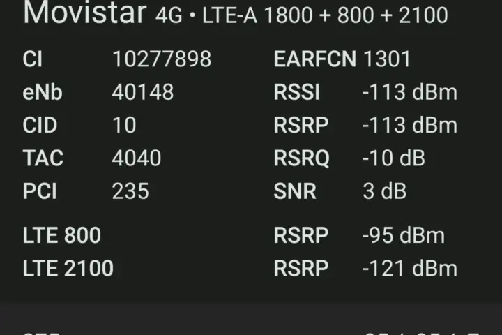

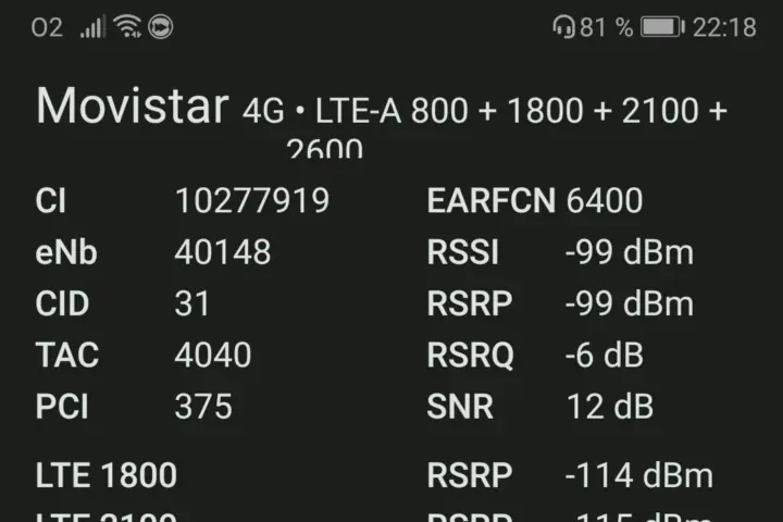

Según eso tu tu estas haciendo agregación sobre B20+B1 (sobre B3 no aunque salga arriba) ¿ Que móvil tienes?
Mi móvil es un Huawei Mate 10 y, según esta aplicación, a veces veo CA con 800+1800+2100+2600. Os agradecería que me pasarais otra aplicación más fiable. La que uso yo es Net Monster.
¿Está aplicación realmente es fiable? Es que me dice que tengo LTE A con 1800 y 2600 cuando en realidad el móvil sólo conecta a 1800.
Lo que te dice es lo que tiene la antena, no a lo que estás conectado, pero lo verifique de otras formas el tema de la B1+B3 y el de la B3+B3, además el rn7 solo hace agregación con B1 B3 B7, y nunca lo había hecho antes con O2, lo que quiere decir que Movistar ha estado poniendo otro bloque de 10mhz en la B3 y poniendo el 4g en 2100mhz
Desde Almería capital con mi Mate 10
