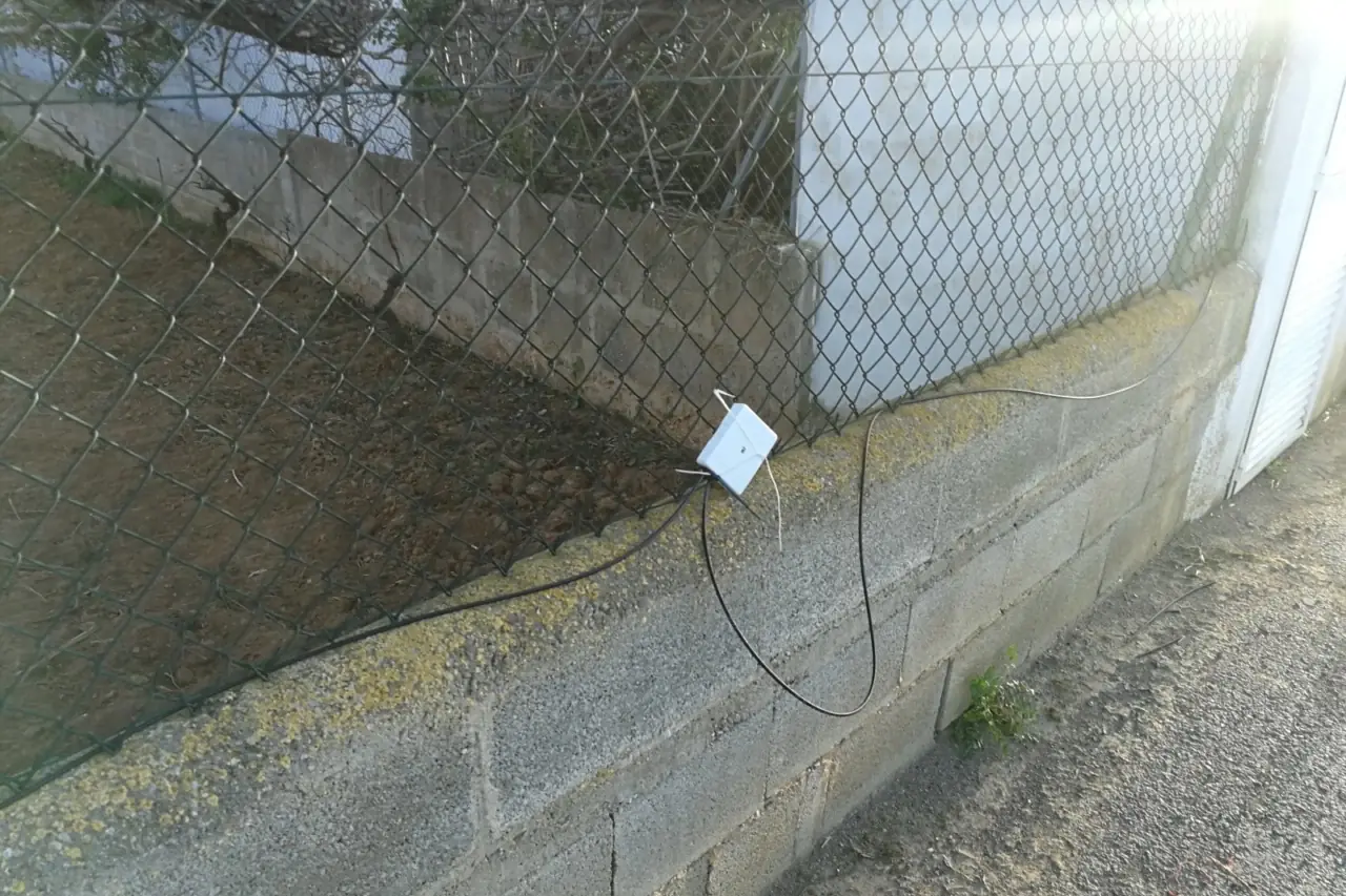

Fotos de la chapuza de instalación de fibra hecha por Movistar
Buenas, me gustaría compartir con la comunidad esta maravilla de instalación (o reparación de avería más bien) de Movistar, una obra maestras de las que se encuentra uno por ahí… A ver si sirve para que desde Movistar se sonrojen un poco ante tal profesionalidad:
sy031x2cngk2cA todo esto, el profesional decidió usar postes de luz para pasar cable y la pared de un vecino para poner las rosetas.
Pregunto para los expertos… Aparte de que dan inmensas ganas de ir con unos alicates a cortar cables… ¿puede generar alguna avería nueva esta chapuza con el tiempo? ¿Es el procedimiento habitual de Movistar reparar empalmando acometidas?
Estas soluciones se hacen de manera provisional para recuperar el servicio al cliente afectado (parece un corte de cable, un vandalismo o una rata), hasta que después se saca un corte programado y se sustituye el tramo afectado.
Lleva ya tiempo así, y la acometida no me parece tan grande como para tener que hacer algo de emergencia... Ni 200 metros.

Eso no cumple ni las mas mínimas normas de instalación de fibra.

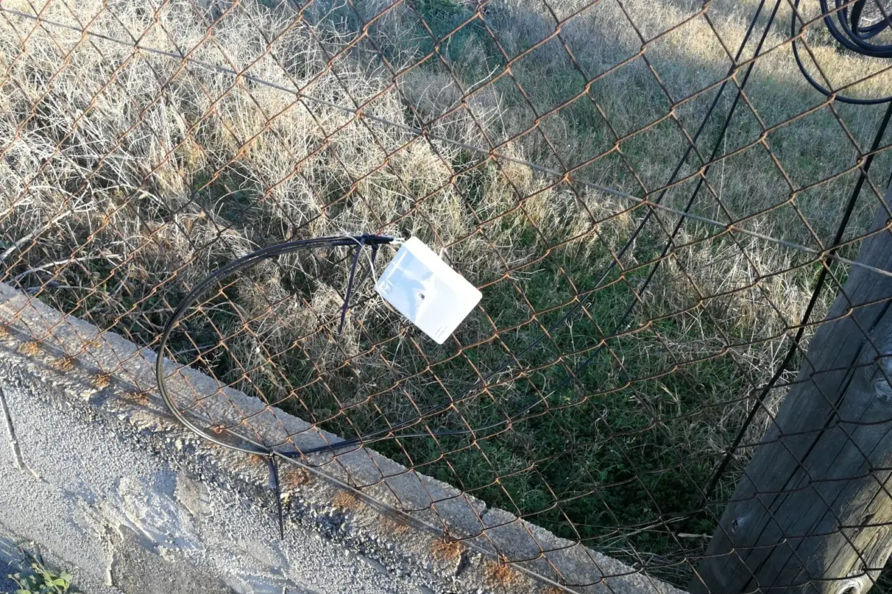

Y sino me falla la vista, la caja de acometida que ha usado para hacer el empalme, está hasta mal montada, se ve en la segunda foto, como el cable no está correctamente cortado y sujetado a la caja.
ESO es una aberración.
Si un gato/rata/vecino-mala-ostia parte una acometida, el trabajo del instalador que va a repararla es tirar una NUEVA acometida desde la CTO hasta el PTRO. Pero con la mierda que les pagan ... este tipo de chapuzas están al orden del día.
He visto acometidas fusionadas y recubiertas con cinta americana, 'porque si ponen una caja de empalme, se ve y les echan la bronca' y cosas peores ...
El esquema de subcontratación, de la subcontratación, de la subcontratación con sueldos de miseria basados en intervenciones, como si fueran comerciales a comisión ... nos lleva a este tipo de situaciones, en las que la red de fibra va a degenerar 100 veces más rápido que lo que degeneraba la de cobre.
Lo siento, pero conozco unos cuantos casos en los que se hizo parecido, aunque no tan feo. Si no queda cable para empalmar, muchas veces tiran de nuevo sólo la parte de las dos que es más fácil.
Si el instalador ve que para una instalación tardará más tiempo, puede decidir que no la hará ese día y se larga hasta que le manden otra vez otro día.
Si una acometida nueva sale mal, por ejemplo demasiadas pérdidas, a veces la dejan así durante varias semanas antes de buscar una solución para dar servicio de fibra al cliente.
Parece que todo lo que ahorra tiempo está permitido.
