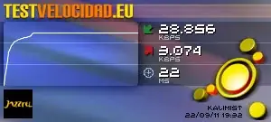

Aqui un test de velocidad:
Esa web no exprime bien el canal de subida, asi que he hecho un segundo test subiendo un archivo de prueba a mediafire y midiendo con DUmeter:
imageshack.us/f/10/30megas.png/
Es impresionante como alcanza casi el máximo respecto a lo que sincroniza en subida: 3474 kbps y según el DUmeter 415 Kbytes/seg. No está nada mal :D
