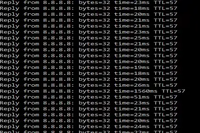

Los cortes son muy breves, os como si la tansmision de paquetes se congelase muy brevemente (un segundo) y luego todo ok - por lo cual no hay problemas a la hora de streaming de video, descargas, navegacion… Speedtest me da los 50M contratados.
Pero cuando pongo algun juego… madre mia. Tochazos de lag cada 10s. ME hice un .bat para programar un ping al servidor DNS de Google cada 2s, y salen evidentes los spikes de lag o microcortes. Adjunto pantallazo:
2017-04-30-1011.pngA veces, hay perdidas totales de paquetes en 1 o 2 pings seguidos, aunque muy frecuente no es, pero si son frecuentes los pings con latencia alta oscilando entre 500 y 2500ms cada 10 o 20s.

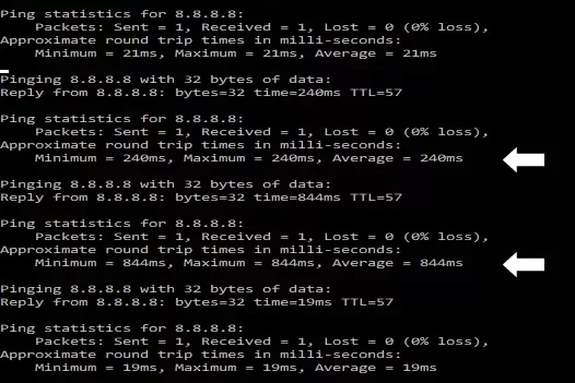

Yo no veo que pierdas paquetes. Lo que tienes es jitter. Puede que el nodo o un enlace estén saturados.
Otra cosa: imagino que no estás conectado por WIFI...
Soy el OP, si - estoy conectado por cable. Lo del nodo es bien posible que este saturado. Se llama Jitter?
Acabo de hacer esta prueba:
2017-04-30-2319.pngEs ridiculo. Estoy a punto de preparar las mismas pruebas con el Hirens boot, a ver si me da lo mismo.
