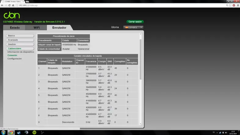

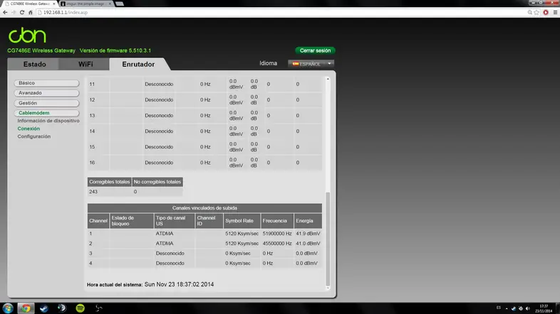

aqui tienes las fotos que me pides sobre la señal.

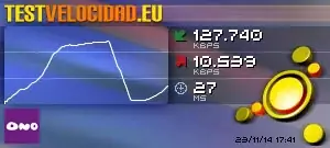

y tambien el test de velocidad que me da aqui.
anoche a las 5 de la mañana me daba 200 megas e incluso 205 megas.

La señal que muestran las capturas es excelente. Prueba lo siguiente: Sube el tiempo de lease DHCP de la LAN. Por defecto está en una hora. Con ponerle un día debería valer. A ver si con eso notas mejoría.

acaba de venir el tecnico y por lo visto ma cambiado unos empalmes y otras cosas de la cajetilla del telefono.
por ahora sigo a 8 canales y no hay huevos de subir a 16 hasta nueva orden, a probar con el tiempo.
