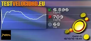

Buenas os comento tengo contratados los 10 mb indirectos y los resultados de los test solo me da 5836 y 708
http://testvelocidad.eu/">Test de Velocidad

¿Con qué has hecho las pruebas de rendimiento? ¿Cable de red o wif? ¿Test de velocidad o descarga directa?
dani-o
Las pruebas las he hecho con test de velocidad y wifi, con descargas directas del jdownloader me va a 1,02-1,03 Mb pero si descargo archivos de alguna web no cojo esas velocidades.
Si llamas a Jazztel, te dirán que debes de hacer las pruebas conectado por cable de red. Nosotros también, que conste. El rendimiento vía wifi es más irregular, por regla general, que por cable ethernet :)
