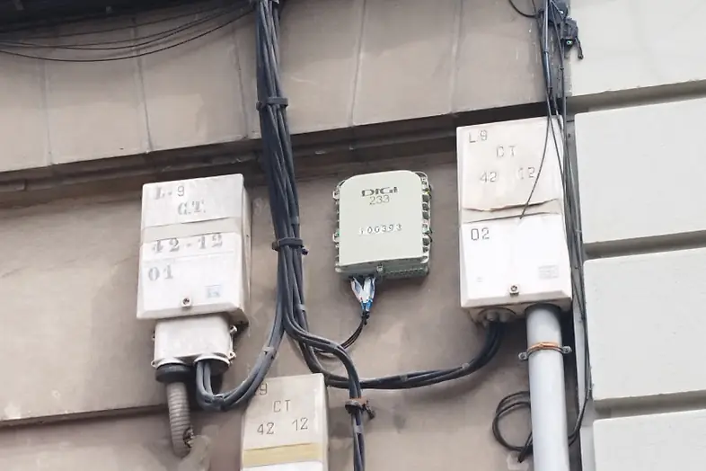

IMG_20250614_113751
Bien, para los que dan por supuesto que no se ha preguntado ese tema, antes de acometer la compra, aparte de todas las prevenciones legales de nota simple, deudas a CPP y Ayuntamiento, se comprobó que tanto con Digi como con Movistar como con Orange habia cobertura de fibra en ese inmueble, confirmado en tienda o con el teleoperador oportuno.
El caso es que, una vez hecha la visita del instalador, comprueban que la instalacion hasta el patio iba por el tejado. Se intenta por Movistar y Digi , llegamos a pedir y obtener la autorizacion de la Comunidad para colocar la caja en el patio interior. Pero a partir de ahi, tanto Movistar como Digi lo deniegan por ser antieconomica. Ante ese hecho, hemos hablado con dos locales que dan a fachada , pero no nos permiten pasar el cable.
A raiz de eso pensamos en el derecho a la banda ancha universal, ese acceso de 35€ que sale gratis, y en esas estamos, pero mientras tanto buscamos otra alternativa , ya que somos un deepacho de servicios legales y las comparecencias telematicas son mucho para el 4G .
Es evidente que el tema está complicado, por eso recurro a este foro, que me ha parecido lo mejor de habla hispana para estos temas. Si fuera menos complicado, ya estaría hecho.

Pues por la zona común del edificio la Cdad debería permitir que pases el cable aunque sea con una canaleta sobrepuesta por todo ese pasillo que da acceso al patio hasta la entrada del edificio y de ahí, y los locales por ley no se podrían negar, si es por estetica … es hablar y decirle que se pasa por detras letreros o se ponen canaletas aunque ideal seria ver la fachada para ver entonces como lo tienen los vecinos de otras plantas… sino quizas por el local no pero si por el primer piso se puede trazar y luego bajar hacia el portal, en cualquier caso, quién tiene que apoyar es la Cdad.
interceptor
Que simpáticos los locales de la fachada… já y les reviente la tuvería y venga del patio
NeroGC
Es que además… se dice que la FACHADA es COMUNITARIA, no se pueden negar,, y de hacerlo… entonces tú como propietario… pide que si no se te da el paso… que retiren todos los de los demás… A dar x saco… pero es lo mas viable… La Cdad tiene que mediar SI o SI, además de costear el "posible" gasto de canaleta si no quieren el cable visto por el interior del edificio al ser zona común.

Hola. Si logras hablar con un instalador de una de las compañías de fibra, se puede intentar que autoricen enchufar el cable que tu has contratado con una empresa instaladora desde tu oficina a la CTO. Ya sería tu problema (de relación con vecinos y económico), por tanto, pasar ese cable hablando con unos u otros.

No tiene cableado telefonico de cobre? Si lo tiene pues solo seria cuestion de cambiar uno por otro, ya que este deberia llegar de un modo u otro a la fachada.

El cobre está en el patio, y precisamente esa era la idea del de Movistar, pero resulta que por PRL no se lo dejaron hacer. La solucion pasaba porque uno de los dos locales que dan a fachada se lo huvieran permitido, pero por lo que se ve, no hubo forma.
Pirindolo
Exacto. A todos nos parecia lo mas logico. Pero no hubo manera.
