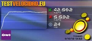

Tengo contratado 60 megas con 6 de subida para el negocio y en estos dias he notado un leve bajon en la velocidad de descarga.
El dia de la contratacion el instalador me dijo que hiciera un test de velocidad para ver si estaba conforme y de entonces llegaba 62.000kbps mas o menos de bajada y 5000 y de subida .
Adjunto una imagen del test de velocidad para que se vea la diferencia de la velocidad de hoy.

¿Podrías probar a hacer el test con otro PC? Por lo que comentas, el tuyo parece tener algún problemilla.

Estás en partial online, tienes una portadora con problemas
RF : 1/1/0 9
Status : DOWN
FEC/QAM Failure : 1 Oct 9 05:42:10
Voy a resetearte el equipo a ver si levanta.
cienfuegos
Levantado, pero como posiblemente vaya a Caer lo paso a Mantenimiento para revisión niveles portadoras. Hace una semana recombinamos esta CMTS y de ahí pueden venir los problemas.
Tonho
Muchas gracias cienfuegos aunque la subida no esta como antes te lo agradezco.
Una imagen del test para ver la diferencia.
