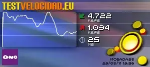

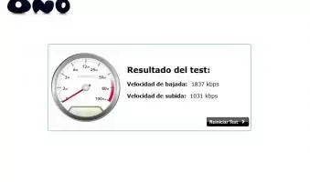

Esta mañana he tenido unos cortes seguiros,desde que he tenido estos cortes la conexion va muy irregular tirando a mal.en el test de Ono y en el de tesvelocidad.eu estoy teniendo resultados de de 2 a 6 megas o aveces ni siquiera me deja hacer los test.
He llalado al sat y han pasado un parte al tecnico,este me ha llamado y lo unico q sabe decirme es que si descargo ucho,que si tengo xbox360,que si uso ps2p… que si en 7 dias me sigue pasando que le llamase,hago los test sin tener nada de esto puesto
Aqui dejo puesto capturas de los niveles de señal del canal de bajada q por lo que veo anda bajos de lo recomendable y ppruebas de unos test.
imagen test velocidad.eu
Bonding de Canales de Bajada
Estado de SintonizaciónModulaciónID CanalTasa de SímbolosFrecuenciaPotenciaSNRSincronización DOCSIS/EuroDocsis
SintonizadoQAM2561996952 Ksym/sec490000000 Hz5.9 dBmV37.9 dBHíbrido
SintonizadoQAM2561976952 Ksym/sec474000000 Hz4.6 dBmV38.8 dBHíbrido
SintonizadoQAM2561986952 Ksym/sec482000000 Hz5.2 dBmV38.6 dBHíbrido
SintonizadoQAM2562006952 Ksym/sec498000000 Hz5.7 dBmV34.2 dBHíbrido
SintonizadoQAM2562056952 Ksym/sec506000000 Hz6.0 dBmV31.2 dBHíbrido
SintonizadoQAM2562066952 Ksym/sec514000000 Hz6.0 dBmV29.0 dBHíbrido
SintonizadoQAM2562076952 Ksym/sec522000000 Hz6.3 dBmV28.5 dBHíbrido
SintonizadoQAM2562086952 Ksym/sec530000000 Hz5.5 dBmV28.8 dBHíbrido

Los ultimos 5 canales están hechos polvo, insiste que te habran incidencia porque la SNR siempre suele estar por encima de 38 en los cisco-netgear de 8 canales

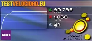

Hasta esta maañana seguia con los mismos problemas la bajada por los suelos y ultmos 5 canales de bajada muy pobres.pero ahora que he llegado a casa despues de estar un par de horas ausente he visto que se han recuperado lso 30 megas y ya con los valores optimo,no se si se han pasado por el bloque los de mantemiento(he visto una furgoneta de Ono pasar por mi ventana) o si esta recuperacion es algo puntual y mañana me vuelva a pasar lo mismo que ya me ha pasado mas veces.
Te dejo el enlace donde comento los resultados y con la mac,un compañero tuyo q tambien ayuda en el foro me dijo q era casi seguro cosa del amplificador del bloque.
me va fatal los 30 megas hoy aqui en huelva
Valores ahora mismo
SintonizadoQAM2562006952 Ksym/sec498000000 Hz0.0 dBmV39.7 dBHíbrido
SintonizadoQAM2561976952 Ksym/sec474000000 Hz-1.0 dBmV39.4 dBHíbrido
SintonizadoQAM2561986952 Ksym/sec482000000 Hz-0.6 dBmV39.5 dBHíbrido
SintonizadoQAM2561996952 Ksym/sec490000000 Hz0.1 dBmV39.9 dBHíbrido
SintonizadoQAM2562056952 Ksym/sec506000000 Hz0.3 dBmV40.1 dBHíbrido
SintonizadoQAM2562066952 Ksym/sec514000000 Hz0.4 dBmV39.9 dBHíbrido
SintonizadoQAM2562076952 Ksym/sec522000000 Hz0.4 dBmV39.7 dBHíbrido
SintonizadoQAM2562086952 Ksym/sec530000000 Hz0.0 dBmV39.1 dBHíbrido

Por la diferencia entre los datos de la primera y la ultima captura yo diria que han ajustado alguno de los amplificadores entre el TAP de vuestra finca y el nodo final.
