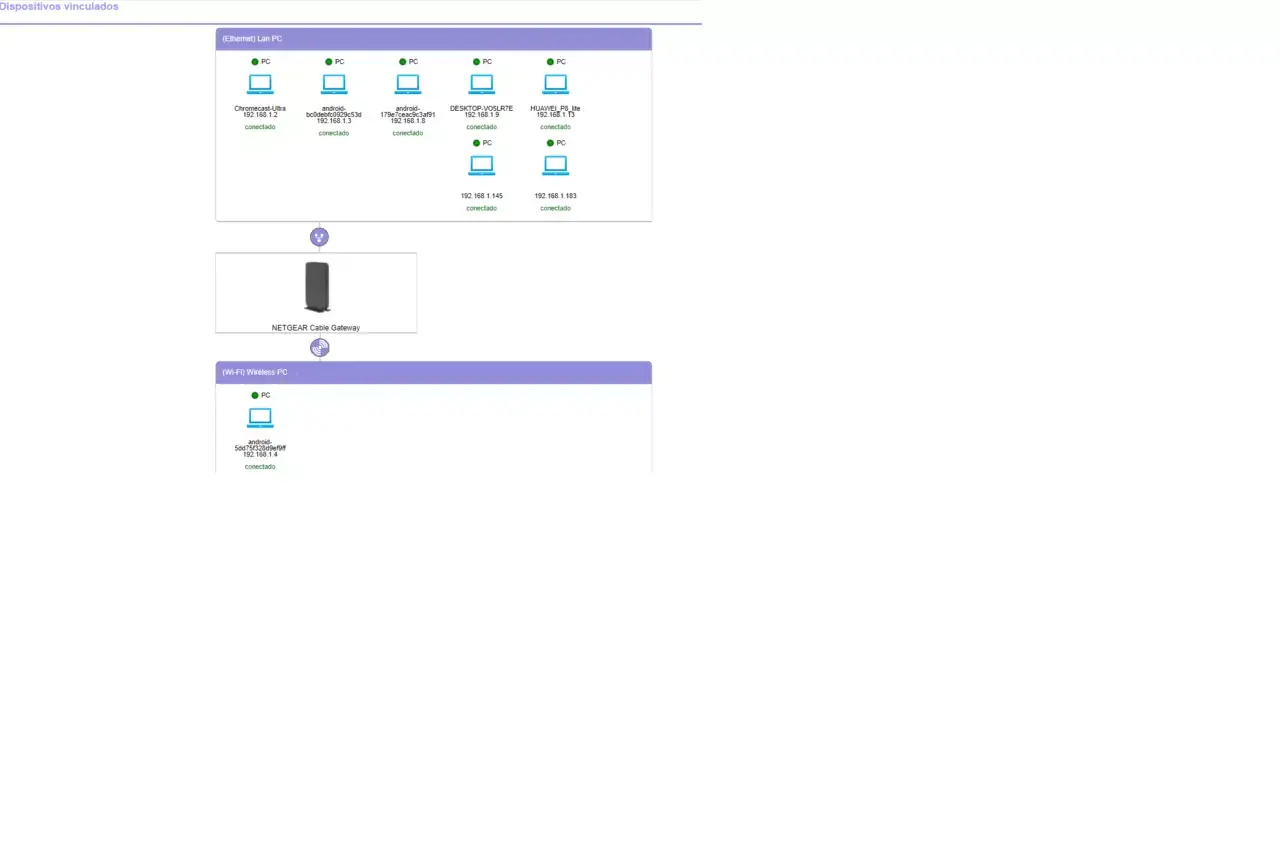

A ver si alguien pudiera ayudarme porrque estoy desesperada. Tengo a Ono con el modem/router CG3100D. A base de leer y mirar por internet he aprendido varios conceptos pero mi conocimiento de estos temas es aun escaso y por eso os pido ayuda.
En mi casa tengo 2 pcs de sobremesa y 2 plc's (la madre y el hijo) Luego a veces hay un movil que se conecta por wifi, pero yo cada vez que me meto en mi modem/router (poniendo el 192.168.1.1 con el usuario y la contraseña me salen más dispositivos vinculados de los que yo tengo, ahora mismo 8 (adjunto captura). Llamé a Ono y me dijeron que esto no solo me pasaba a mi, sino que era un fallo generalizado por que estaban actualizando los modems/routers. COn un programa que encontré por internet el wireless network watcher me dice cuales me pertenecen pero el resto de IP's ¿me están robando conexión? ¿alguien podría ayudarme ? gracias de antemano

Antes de liar a la gente mira a lo que contestas. Tiene 8 dispositivos conectados de los cuales 7 son por cable, es decir, de su red local, y solo uno por wifi.
sierpinski
sierpinski
Solo tienes 1 único dispositivo conectado por wifi, los otros 7 pertenecen a tu red local con lo que es imposible que sean intrusos.
Madoluna
Gracias por la respuesta...pero no entiendo...porque ahora, un rato después tengo 3 dispositivos vinculados a mi router? si sigo usando los mismos aparatos que hace un rato
Como mínimo tienes dos ordenadores, un Cromecast Ultra y algún teléfono.
Madoluna
Tengo dos ordenadores de sobremesa, uno de los ordenadores tiene internet gracias a dos plcs, uno puesto en un ordenador y otro puesto en el otro ordenador que es donde está el router eso siempre fijo (deberían ser solo 4 no? aunque ahora hay 3, no entiendo si los plcs se cuentan como 2 o no) y luego moviles a ratos hay un movil, solo uno. si cada ordenador y cada plc cuenta como uno mas el movil serían 5 no 8 ni 3 :S (perdón si me expliqué mal)

De entrada es raro el listado de dispositivos conectados ... porque un Cromecast solo conecta WiFi ... y sin embargo te sale conectado vía red cableada.
El Netgear, sino recuerdo mal ... tiene un botón para desactivar la WiFi ... prueba a desactivarla y al par de minutos, comprueba que dispositivos te aparecen conectados ... solo deberían de aparecer tus dos PC's.
Los equipos que se conectan a la _ONOWIFI no te salen en el interfaz del router ... y no te afectan a tu navegación, usan un ancho de banda diferente al de tu conexión. De todas formas, te recomiendo encarecidamente 2 cosas:
1- Entra en el espacio de cliente de Ono y desactiva la _ONOWIFI ... la puñeta es que te la volverán a activar by_the_fucking_jeta de vez en cuando.
2- Lo mejor sería que pusieras el NetGear en modo bridge ... y pongas tu propio router neutro ... de esa forma lo controlas tú y no VF.

Yo ahí sólo veo ocho dispositivos. Date cuenta de que hay dos tipos de direcciones IP; fíjate sólo en las primeras (las cortas, no las largas), ya que cada dispositivo ocupa una corta y una larga.
¿Es que acaso no reconoces ninguno de los nombres? ¿No tienes dos PCs? ¿No tienes un Chromecast? ¿No tienes un Huawei P8?
Vale, justo después de ver el post he vuelto a entrar y he visto que me salían 6 pero en realidad eran 3 porque estaban repetidas (por qué ocupan largas y cortas de lo que sea eso?) joer que para una noob como yo me lía un montooooón :(, y no, solo tengo 2 pcs de sobremesa, 1 movil que se conecta por wifi a ratos y 2 plc's tp link de 2000 mbps...mmm estaba pensando a lo mejor se conectan por el plc..no sé que cifrado tiene o si tiene contraseña...como no tienen wifi me desentendi un poco de los plc's..he estado mirando a ver como encontrar su ip para entrar en ellos pero no encuentro la solución
