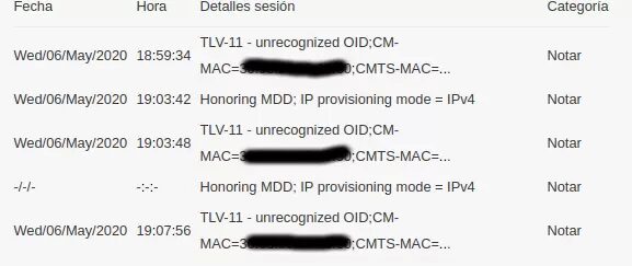

Desde este medio día, me he quedado sin internet. Pensaba que sería típico corte, o algo así, pero al entrar al router me encuentro esto:
captura-pantalla-2020-05-06-20-12-15.pngcaptura-pantalla-2020-05-06-20-12-31.pngcaptura-pantalla-2020-05-06-20-12-44.pngcaptura-pantalla-2020-05-06-20-13-54.png
No me había pasado nunca, y me ralla el "Access denied" y el "Forwarding Denied", as como el TLV-11 unrecognized OID junto con la MAC de mi router.

Igual la mac de tu CM ha sido dada de baja de la cabecera de la que cuelgas. Tan fácil como darla de alta de nuevo. Quizá desde el CRM puedan lanzar una orden para ello, si es que se ha dado de baja la mac administrativamente, o si consta la MAC en el CRM, darla de alta en la cabecera con el gestor correspondiente. En los tiempos de Ono era así, ahora no sé. Igual no pueden y lo solucionan a lo bruto generando una orden de cambio de router.

Es un fallo temporal, seguramente por mantenimiento. estaréis varios clientes fuera de línea en la misma situación.
Se te ha ido la señal , está resintonizando "en progreso" y Vamos, simple y llanamente, es un fallo de tu nodo, porque si que ha pillado un canal de bajada y uno de subida, pero no es capaz de enlazar con el centro de datos, por lo que se evidencia que es el nodo, le estarán haciendo mantenimiento.
No toques nada y a esperar.

Sigo con el access denied, mi IP es 0.0.0.0, y con el TLV-11 unrecognized OID junto con la MAC de mi router en el log del router.
