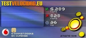

ME ACABAN DE AUMENTAR LA VALOCIDAD DE LOS 6 MEGAS
Estado DSL:Conectado
Velocidad de subida (kbps):1019
Velocidad de bajada (kbps):6143
Modo ADSL:ADSL2+
antes mi linea era incapaz de sincronizar a mas de 5.400 de bajada y 640 de subida y mire hoy los valores que tengo en el router y me llevo una gran sorpresa!!!
mirad que subida tengo…hice test de velocidad y me llega a descargar 5.300 reales y 800 reales de subida.
por cierto antes me sincronizaba en gdmt ya que mi linea iba peor con adsl2+ t los de Vodafone decidieran cambiarmelo, pero aora miro que vuelve estan como antes y mucho mejor!!!

Modo:ADSL2+
Codificación de línea:Trellis On
Estado:Conectado
Enlace Estado de energía:L0
DescargaCarga
SNR Margen (dB):10.29.0
Atenuación (dB):39.020.8
Potencia (dBm):19.012.3
Alcanzable Votar (Kbps):114361089
Ritmo (Kbps):92151024
MSGc (número de bytes en el canal de mensajes generales):5116
B (número de bytes de datos en el marco Mux):16433
M (número de datos Mux marcos de cuadros de datos en FEC):11
T (Mux Marcos durante la sincronización de datos octetos):23
R (número de bytes de verificación de datos FEC Marco):00
S (proporción de FEC PMD de datos sobre la duración del marco):0.57120.9819
L (número de bits de datos en el marco PMD):2311277
D (ninterleaver profundidad):11
Retraso (msec):00
Super Frames:16768961706188
Super Frame Errores:8150
RS Words:00
RS Correctable Errores:00
RS Uncorrectable Errores:0N/A
HEC Errores:72077
OCD Errores:2680
LCD Errores:00
Total de células:593331662164164211
Celdas de datos:38141853538349
Bit Errores:01047
Total ES:6922
Total SES:00
Total UAS:3227899

Acaba de empezar una migración.
parece que si y yo (que soy el que posteo) me va mucho mejor que antes: tengo menos ping sobre 29 al hacer el test de bandaancha y me sincroniza los 6 megas completos que antes no me llegaba ni a 5.200 de sincronización
