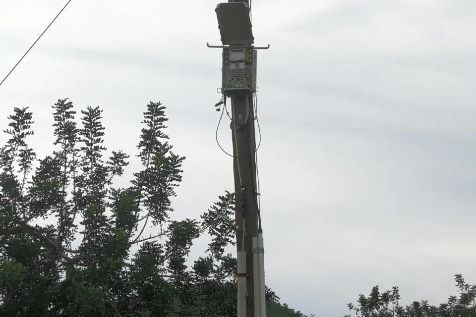

Después de la ya clásica tradición de Movistar de dejarse las cajas de cobre abiertas ya ha llegado la hora de seguir con la tradición en la red de fibra. Véase esta relajante imagen con las 2 redes cumpliendo con los estándares de calidad de Movistar:
2m3jiw7Ahora "coñas" a parte, ¿que consecuencias puede tener sobre el servicio que esté la caja abierta? Ya sabemos que el cobre se lleva mal con el agua, pero la fibra puede verse afectada con el tiempo?
La CTO lleva un Kit de Sellado ya que los divisores petan rápido. Los clientes que cuelguen del divisor que hay dentro van a petar en breve, esos divisores son de mírame y no me toques. Entonces... la cerrarán!

¿Seguro que es Movistar? Más que nada porque las grandes operadoras usan cajas de abonado que no se abren para realizar las altas.
Llevan un conector para exterior y el técnico de la contrata en ningún momento debe abrir la caja.
Yo si que he visto como abren cajas para sacar el latiguillo y medir potencia.
Cuando se despliega se realizan mediciones de potencia para certificar la instalación. La contrata que monta y después la que supervisa. Supongo que será cuando los has visto hacerlo.

Para empezar, ese modelo de CTOs no requieren de abrirse para nada, que no sea una reparación del spliter, un sangrado de fibras o una ampliación. Para dar altas, no se abren, simplemente desenroscan el tapón de la toma, conectan y listo.
Sino fue, porque hiciste la foto mientras iban a buscar algo al coche ... si, suena a chapuza o sabotaje.
Lleva semanas abierta, así que ya ayer me paré y le hice una foto...
