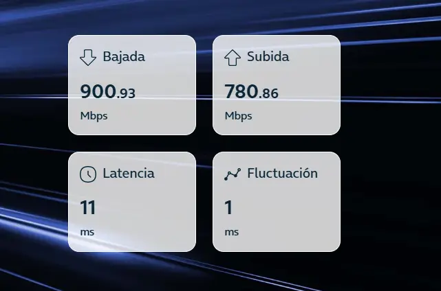

he realizado un test de velocidad, como podes ver en la imagen
me estoy volviendo loco buscando el fallo, pero no lo veo, me he planteado que sea falta de potencia
cosa que descarto.
¿alguna idea?

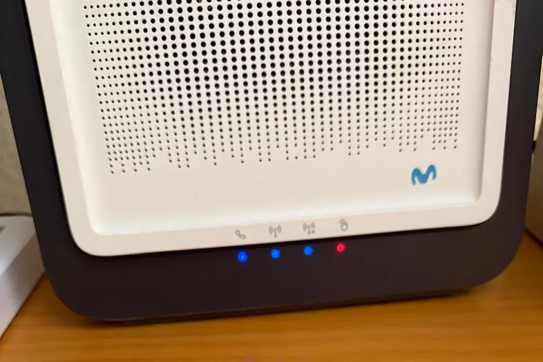

Ahora en serio, mientras no mandes una foto de las luces, no te podemos aconsejar.
ByMiguel69
Jajaja buena esa, me tocara llamar, de todas formas te mando la foto,
Imagen de WhatsApp 2025-06-17 a las 11.36.59_12398ea9
Pei5
Lo más lógico sería pensar que el router se ha vuelto loco y está marcando que no tienes internet cuando si tienes.
Yo haría un reset de fábrica al router, y si sigue sin funcionar correctamente, intentaria que me lo cambiasen por otro.
