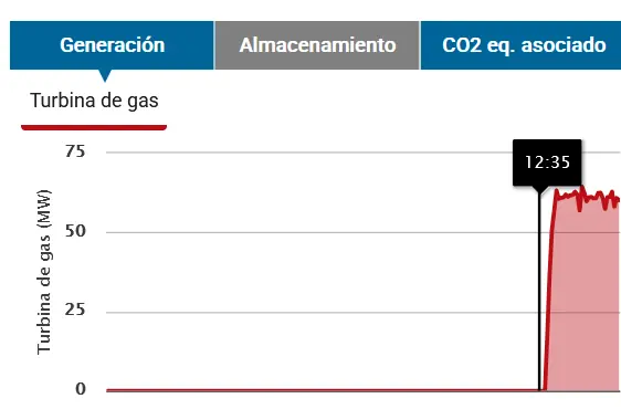

En Ibiza han enchufado las turbinas de gas a toda leche a la hora del corte, según gráficas de REE.

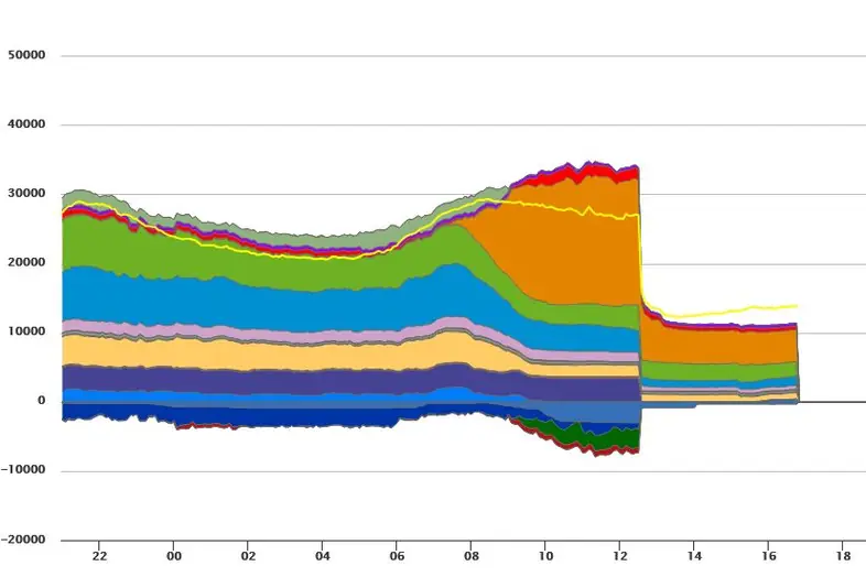

Aquí una gráfica del hostión:
Capture
