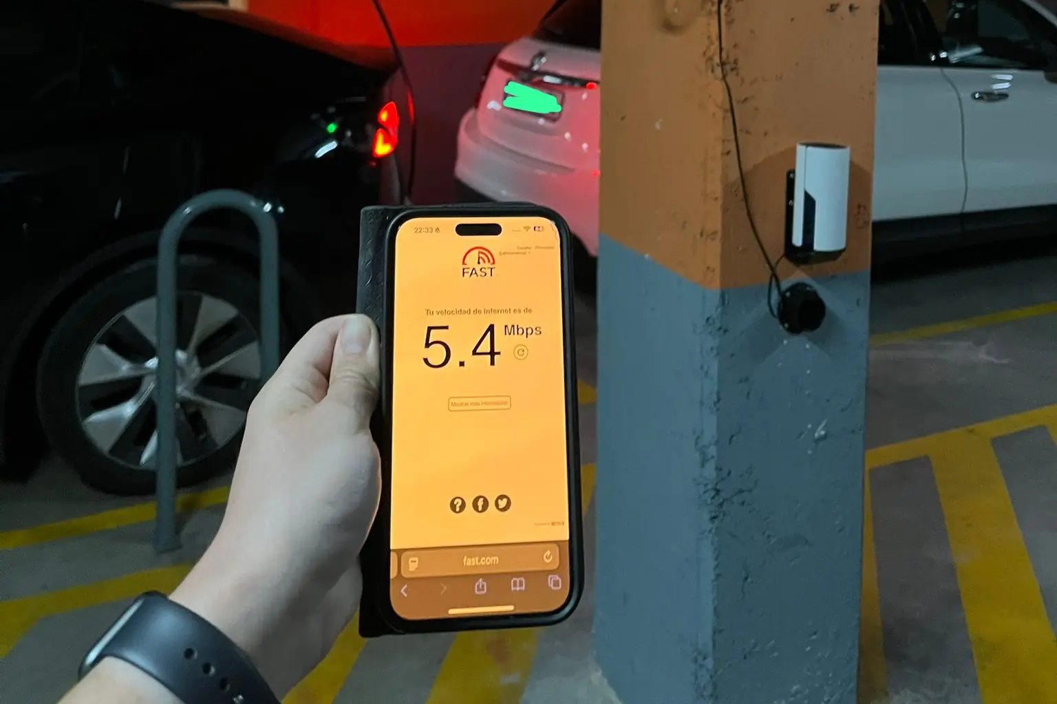

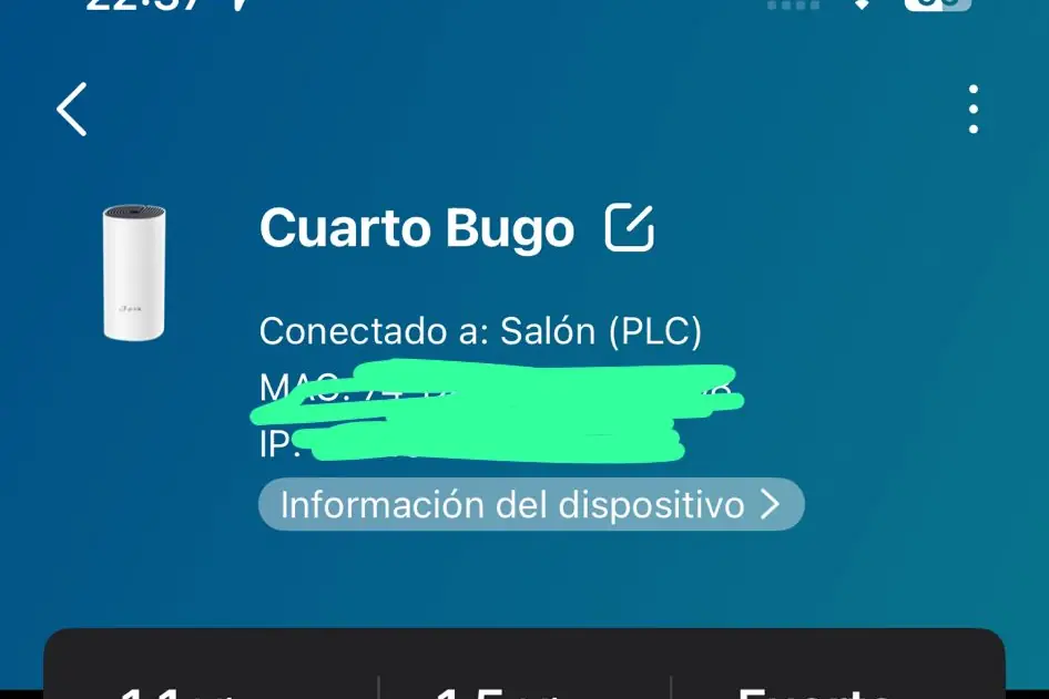

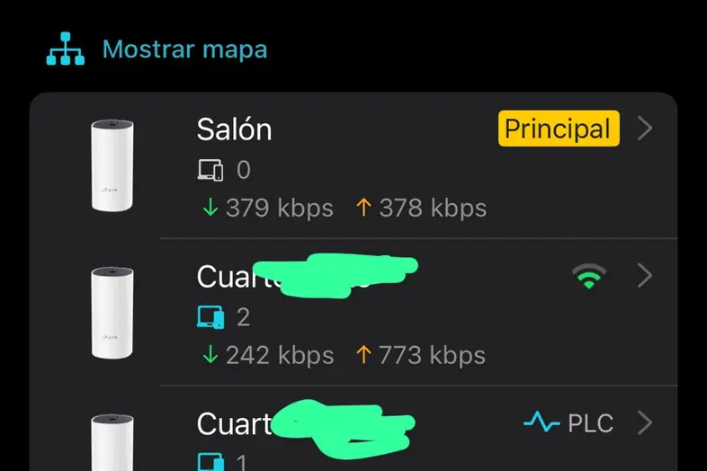

Actualizo el hilo para otro que tenga la misma duda. Deco P9 de mi casa funcionando por AV1000.
Imagen de WhatsApp 2025-05-22 a las 23.21.31_a8fb1852Imagen de WhatsApp 2025-05-23 a las 13.19.02_07c7c13c

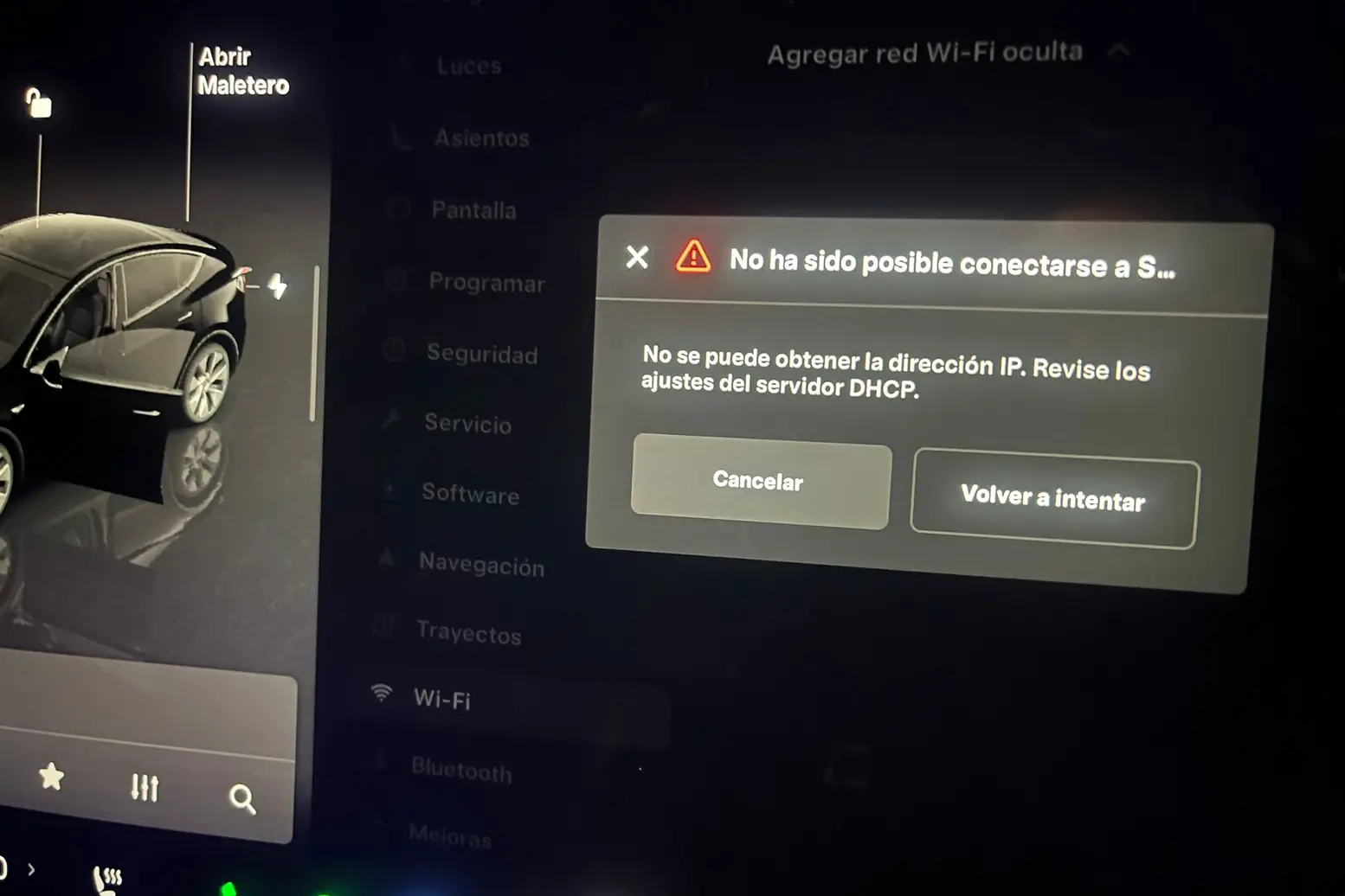

Me falta que el coche se conecte, pero los moviles lo hacen.
Imagen de WhatsApp 2025-05-22 a las 23.21.35_5743349f
El caso es que vivo en un 6º y el garaje está en un -1. Realmente no necesito que el coche tenga internet, pero me apetece ver desde el móvil si está cargando, cuánto le falta, poner la preclimatización, etc. Además así podría ponerle que se actualice, que hasta ahora lo hago compartiendo datos del móvil. No necesito ni que tenga un ping bajo ni que tenga una velocidad alta.
Como la plaza está debajo de la piscina no le llega nada de cobertura.

Probado y sorprendentemente funciona. Estabilidad pésima y velocidad pues la que es.

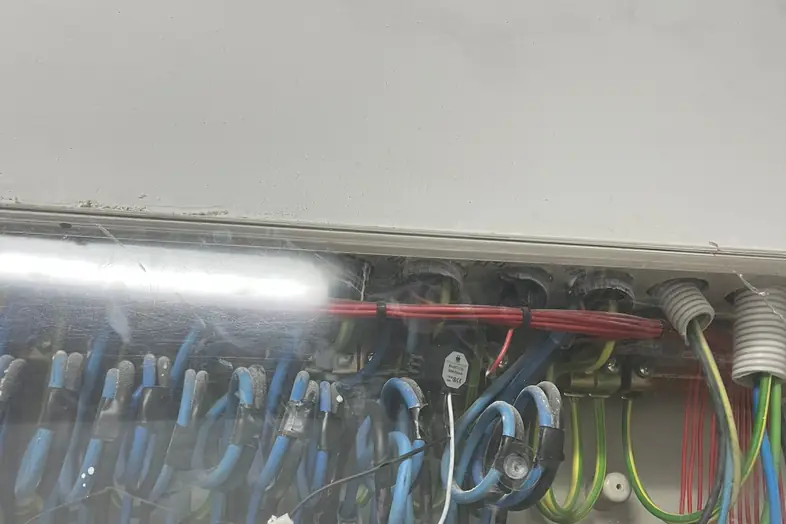

Respecto a lo otro, sacan dos lineas del contador, una que va al cargador y otra que sube a casa.
Imagen de WhatsApp 2025-05-22 a las 23.09.57_6104fff3

Actualizo para decir que con los Deco de Tp-Link va… ahora, la velocidad es la que es, y la estabilidad es pésima
Imagen de WhatsApp 2025-05-22 a las 23.21.29_ddd27884
Y el coche no se me conecta

¿Has podido enlazar via WiFi desde el sótano -1 hasta la sexta planta? 5Mbps no es ninguna cifra despreciable eh.
Si el móvil recibe IP, el coche también debería.

Por PLC, con los Deco P9 que tengo en casa, van por AV1000, lo quité de una habitación y lo puse en el garaje.

Bueno cada vez que enchufo el coche el cargador me da informacion sobre la ultima recarga, si veo un numero que no me cuadra ya me pondré a investigar, jajaja

Si te funciona en el móvil no creo que el PLC sea la causa de que falle el DHCP. Quizá debas probar a asignar manualmente IP y DNS.
