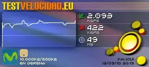

Podeis comparar la velocidad que tenía antes en mi firma con esta que es la que tengo ahora:

Pues he realizado el test de velocidad de telefonica y me salían 2 Megas, así que me daba la opcion de entrar en la sala de consulta online.
