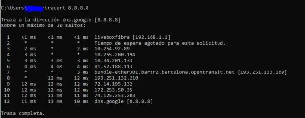

Llevo desde aproximadamente 3 días teniendo problemas extraños con la red.
Por ejemplo, miro un streaming en Twitch y se me entrecorta cada 20 segundos hasta que decide ir bien del tirón. O un video de YouTube me va mal y luego otro me va bien, me descargo una cosa de mega y va bien, me descargo un programa de 100 MB y me va a 200 KB/s teniendo 300 megas contratados…
No sé que puede ser, hago un speedtest y va bien, los tracerts parecen normales… He llamado a Orange y el tío diciéndome que es un problema de mi PC cuando pasa con el móvil y las televisiones. He probado a desactivar la wifi por si había alguien chupando wifi y los mismos problemas, son como picos de lag, pero a lo mejor una web me va perfecta justo a la vez que otra me va mal.
Es muy loco pero tengo la teoría de que algún servidor de enrutado de Orange funciona mal por mi zona…
PD: Caso que me pasa tambien, Twitter me carga bien pero cargar una imagen le cuesta 10 segundos.
No sé si podrá aportar algo pero comparto toda la info que he podido obtener:
Resultado de speed testTracert a GoogleTracert a Hotmail
