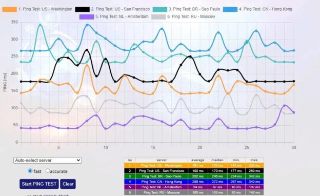

Esto es un ejemplo de varias peticiones de ping a servidores distintos, en la red de mi oficina:
Esto es el mismo experimento en mi casa:
Incluso haciendo peticiones consecutivas al router o a www.google.es, obtengo latencias dispares:

En la primera captura que has adjuntado se ve claramente que se produce un "pico" dentro de tu red local, hacia el router, 192.168.1.1. Por tanto, es normal que ese "pico" se traslade también a las peticiones que haces fuera, a Internet. En este sentido, los servidores DNS son indiferentes. Falta por saber por qué se produce. ¿Por cable no te ocurre esto? Suponiendo que solamente te ocurre cuando conectas por wifi, ¿has intentado hacer la prueba con otros dispositivos? Así descartas que sea un problema de la tarjeta de red de un dispositivo concreto. También podrías hacer otras pruebas, como cambiar el canal de la banda 5 GHz.

Eso mismo he pensado yo, que mis problemas de latencia vienen de la propia conexión al router. Ocurre con todos los dispositivos. Lo de los DNS está claro, lo he hecho sobretodo para mejorar en la resolución de nombres. He cambiado los canales por defecto tanto en 2,4 y 5G.
