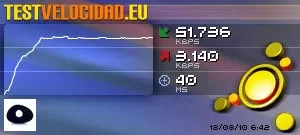

yo en el test de bandaancha tengo de media 40 ms estoy de acuerdo con lo que dices soy de levante concretamente valencia y en cogento se dispara la latencia de 13 ms mas o menos hasta los 40
Siempre por cable, claro está. La latencia me refería en el test de banda ancha, que son 40 como puse en la foto. Otros datos:

Si, uno de los nodos de Cogentco por el que pasamos los usuarios de levante introduce desde hace unos meses una media de 12 ms que hace unos meses al usar una ruta diferente no teniamos.
