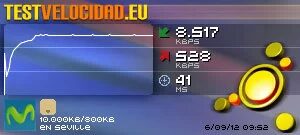

Tengo entendida que antes era paupérrima, pero amí me sale esto:
Tengo entendido que para los videojuegos, la latencia es importante; entonces, amí me marca 41, creo que no está mal, verdad?
Gracias por sus respuestas-

La latencia, la tienes que medir contra el servidor en cuestión. Esos 41 ms es desde el servidor de BA hacia "ti". La latencia no es un valor fijo y no siempre va a ser la misma.
Betico35
Sincronizando a 10 Megas, la velocidad que te da el test es correcta, aunque la de subida si que es un pelín baja. El ping como te ha dicho ya Donovan depende del servidor con el que conectes. No te va a dar el mismo ping si conectas con un servidor en Europa que con uno que esté en Australia. Lo que tienes que fijarte en el test es el valor del jitter. Contra más bajo sea el valor mejor (si te da cero perfecto).

¿Está bien entonces?
Veo que tienes datos similares a los míos.

Pega las estadísticas de tu router para ver los datos que tienes de sincronización, atenuación y SNR. Si tienes imagenio supongo que tendrás un Zyxel, aunque imagino que para acceder a él será igual que la mayoria....192.168.1.1 usuario 1234 contraseña 1234
Los resultados de un test de velocidad pueden variar, incluso haciendolos en el mismo servidor, y no tiene porque significar que te hayan bajado la velocidad. Lo que tienes que observar es si te varían los datos de sincronización de un día para otro.
