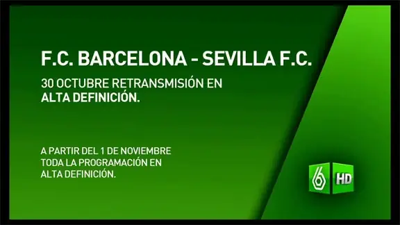

laSexta HDAunque lo llevaban anunciando unos días, ha sido esta mañana cuando ha aparecido el canal y mañana sábado cuando haga su primera emisión, retrasando hasta el lunes las emisiones regulares. Con laSexta HD ya son cuatro los canales en alta definición (a medias) emitiendo a nivel nacional. Digo a medias porque Antena 3 HD aún no ha emitido nada en HD real, todo ha sido reescalado hasta ahora. También emite mucho reescalado Telecinco HD, intercalando algunos programas en HD real, que irán aumentando según la cadena disponga de más programas en este formato. Es lo mismo que hará laSexta HD. En cambio, TVE-HD emite solamente contenidos HD reales.
