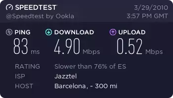

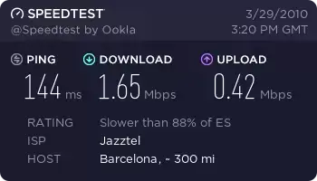

El test de velocidad no me deja hacerlo dando errores como este, cualquier otro test como el de speed test queda en
Imagen original en http://img69.imageshack.us/img69/3536/sinttulowp.png
El ping generalmente es de 85ms

Sobre el test de velocidad de BA, estos días me ha pasado lo mismo que a ti: se me quedaba parado por completo. Habrá que avisar a Josh. Voy a probarlo de todas formas.
Por tu trayectoria, intuyo que ya has hecho las pruebas habituales, incluyendo, si lo tienes, con otro router. ¿Has probado con alguna descarga directa, que no sea desde un servidor ftp, sino http? ¿Qué ping tienes en consola, por cierto?
Puede ser lo que dices, algunos usuarios indirectos han reportado problemas parecidos estas semanas y no se puede descartar tampoco que sea eso.

Antes había hecho el ping a bandaancha.eu y daba de media 144ms, no lo copié por ningún lado. Ahora da un ping de 59ms, que viene a ser lo normal. Me pregunto que habrá pasado, sino estoy en casa en ese momento no me hubiese dado cuenta, durante esa hora.
