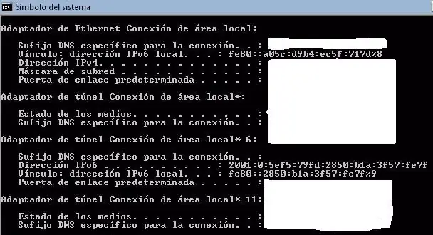

Otra cosa, es que yo ya veo xay router preparados IPv6, puesto que Jazztel ya está haciendo la prueba (en "laboratorio")… de todas formas, no se si tendrá que ver, pero haciendo un ipconfig desde el símbolo del sistema, puedo ver, como el IPv6, está definido y caracterizado, aunque sea solo rangos de PC, sin tener que ver con el router… pero algo es algo… mirar la imagen:

Me parece que acabas de descubrir las direcciones IPv6 pertenecientes a Teredo, un método de encapsular paquetes IPv6 a través de paquetes UDP en IPv4.
Eso viene de serie en Windows Vista y Windows 7, y no tiene nada que ver con Jazztel :D
en.wikipedia.org/wiki/Teredo_tunneling
