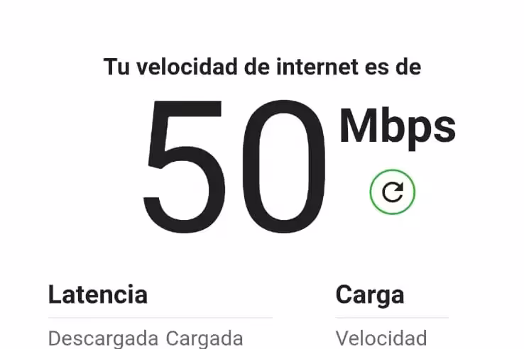

albertd
En la práctica te vas a encontrar con esto:
