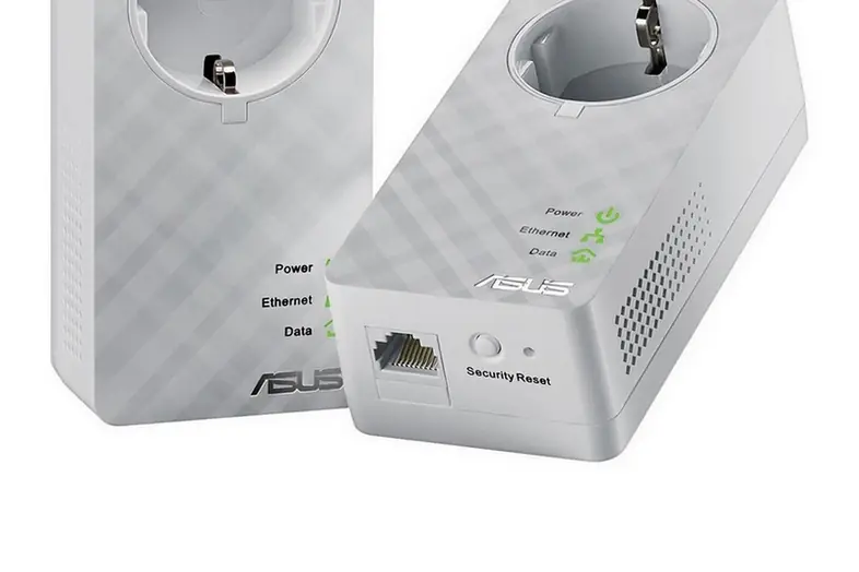

Pope1
Yo tengo unos parecido de Asus y van de lujo
Yo tengo unos parecidos de Asus también, y van de lujo, puedes ir añadiendo mas aparatos a los enchufes cuantos quieras, eso si son un poco carillos pero van muy bien y no pierdes el enchufe.

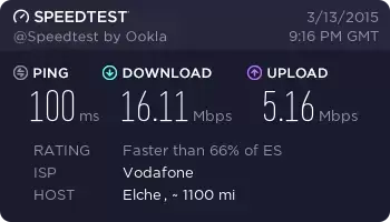

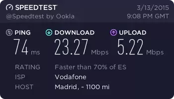

Jeit
Lo de Ono lo podeis llamar HFC, FTTC o energia oscura, sea como sea el servicio para mi y para bastante gente que conozco es una P.Mierda, aqui teneis el poderio de la super fibra de Ono en su version 50mb :
Alguien con FTTH no creo q pudiese emular estos resultados ni instalandose 19 toolbars y 25 gestores de descarga de softonic aposta.
Para mi y para toda la gente que conozco que lo tiene es todo lo contrario, un servicio que funciona perfectamente.

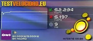

Beldarr
Pues ahi puedes ver mi test de velocidad de 50. Comprobarás que me vá de coña, como a toda la gente que conozco con ono por mi zona.

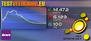

Jeit
por eso he especificado, para mi y mi entorno/zona el servicio es malo, a vosotros os va bien pues ole, ojala a mi me fuese asi tambien.
