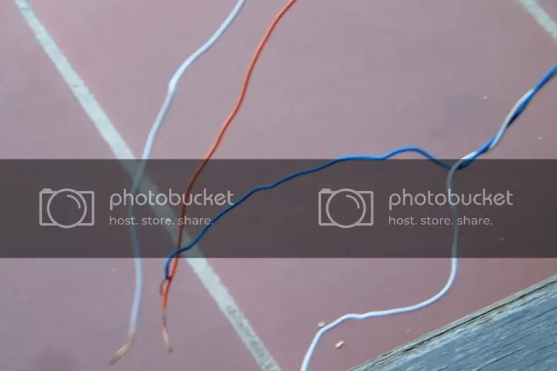

hola, estoy intentando volver a tener linea de telefono con Ono para llamarles a bajas y no me cueste un dineral. Estos son los cables de telefono que me han dejado cortados los tecnicos ¿alguien sabe que cables tengo que usar para conectarlo al telefono?
Donde lo han cortado no tienen el mismo color?
Xares
el cable donde los cortaron lo han quitado, asi que no se
Panto
Quita una roseta de tlf de la pared, conecta un tlf fijo y te pones el auricular en la oreja para saber cuando hay tono, ahora por la parte de atrás de la roseta ve tocando con pares, ( azul - blanco, rojo - blanco ) cuando oigas tono atornillas y ya está.
