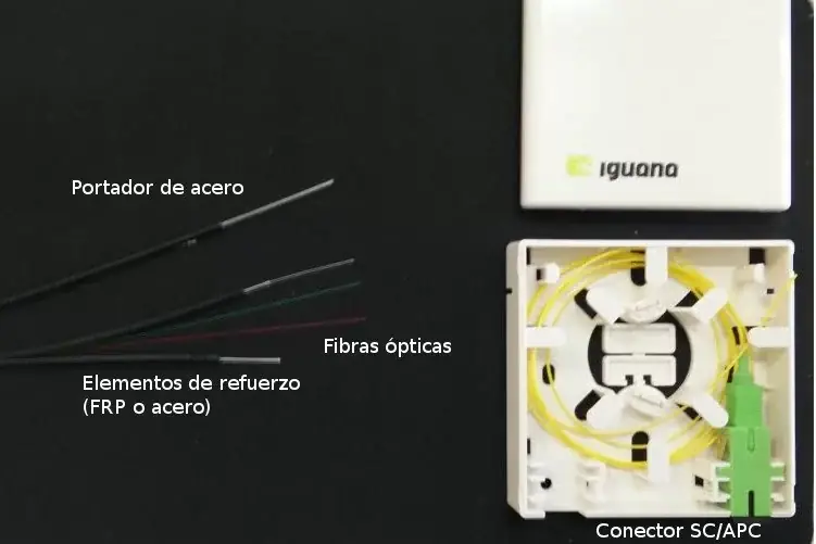

Buenos días. Ante el contenido de éste hilo vamos a intentar daros una respuesta para sacaros de dudas sobre qué conexión ofrecemos.
En primer lugar, Iguana somos un operador local. Ofrecemos servicios de acceso a Internet mediante FTTH (Fiber To The Home) y radioenlace, tal y cómo decimos claramente en nuestra web www.iguana.cat.
La red de acceso desplegada es íntegramente nuestra y hacemos tanto la ingeniería como el despliegue de la red, cómo también el servicio técnico y otros servicios de valor añadido. En el acceso a Internet no somos marca blanca de ningún otro operador ni ofrecemos ADSL revendiendo OBA, cómo parece que se insinúa aquí. Todo el cable en planta externa, CTOs, etc. de la red de acceso es nuestro, así cómo las cabeceras GPON, etc.
Ofrecemos también telefonía móvil, y en este caso sí que es sobre red de Orange puesto que para un operador local es económicamente inviable acceder a licencias nacionales de frecuencias de móvil para explotar este tipo de servicios y desplegar red móvil propia, que debería tener cobertura nacional.
El equipo humano que integra Iguana llevamos desde el 2004 trabajando para mejorar la conectividad de nuestro territorio, que ha sido desde siempre un desastre. Algunos de los socios de la empresa somos Ingenieros de Telecomunicación.
Cómo deberíais saber, es técnicamente imposible dar servicios de 300 Mbps o de 50 Mbps sobre par de cobre con alcances a más de 100 metros de la central (incluyo aquí tecnologías experimentales para aprovechar el cobre tipo vectoring, etc, que en nuestro país personalmente creo que no tienen ningún sentido económico por la forma en la que está regulado el uso y mantenimento del cobre mediante la OBA).
Nosotros damos servicios de 300 Mbps, incluso superiores en proyectos a medida para empresas, con cobertura a nivel municipal, cómo se puede ver en los mapas de cobertura de iguana.cat/?municipi=358 o iguana.cat/?municipi=423
Por lo que refiere al tipo de cable instalado en la acometida, usamos al igual que otros operadores un cable con fibras ópticas G.657A2. Existen tipos de cables de fibra óptica muy distintos en el mercado y cada operador escoge el que prefiere en base a varios criterios técnicoeconómicos. En nuestro caso usamos un cable plano formado por un portador de acero, dos guías / refuerzos que pueden ser de acero o de un plástico reforzado, y una o dos fibras ópticas que recorren el núcleo del cable. El marcaje de la cubierta describe claramente que en el cable hay fibras ópticas G.657A2 y es lo que el autor del post original debería mirar para salir de dudas. Por otro lado, en casa del cliente la terminación de red es a interfaz óptica SC/APC.
Es muy fácil ver que se ha hecho una instalación de fibra óptica y no de cobre porque la roseta o punto de terminación de red finaliza en un latiguillo SC/APC de color marfil o amarillo que va conectado a la ONT, y no en un PTR de cobre.
Aquí podéis ver una foto del cable de acometida abierto, del cajetín de terminación de red que se instala en casa del cliente, del marcaje de la cubierta del cable de acometida y un trozo de un cable de distribución usado en algunas secciones de nuestra planta externa, con fibras G.652.D.
Sabemos que en el mercado de las telecomunicaciones ha habido siempre mucho humo, por lo que se entiende cierta desconfianza, especialmente si no nos conocéis, pero realmente creéis que un operador (o de hecho cualquier negocio) puede sobrevivir o tener buena fama dando servicios de mala calidad o engañando a sus clientes sobre lo que instalan?
Nos enorgullecemos de dar un servicio de calidad tanto desde un punto de vista técnico como comercial y de tener clientes muy satisfechos, que son los que en definitiva recomiendan nuestros servicios en la ciudad.
Invito a que el autor del post haga algunas fotos de su instalación en cuando se haga para salir de dudas y las suba para no confundir a gente que pueda leer éste post, y si tiene más consultas, puede planteárnoslas sin ningún problema o hacernos una visita en nuestras oficinas de Igualada.
Si tenéis más dudas estamos a vuestra disposición.
