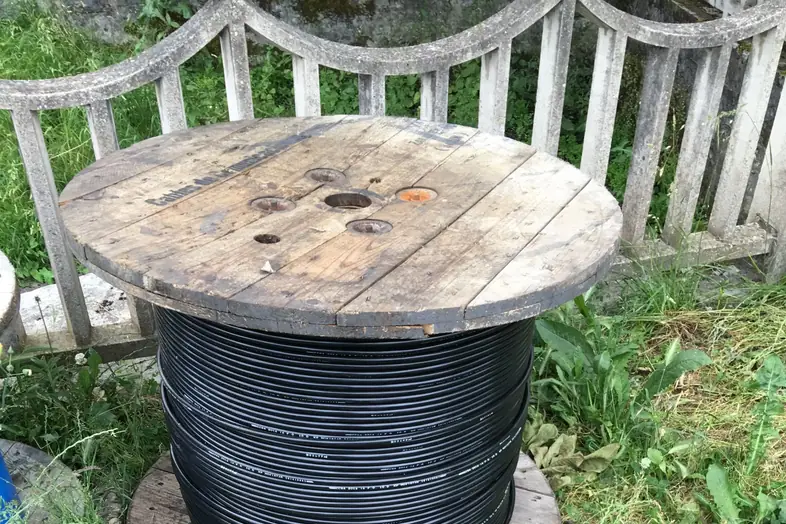

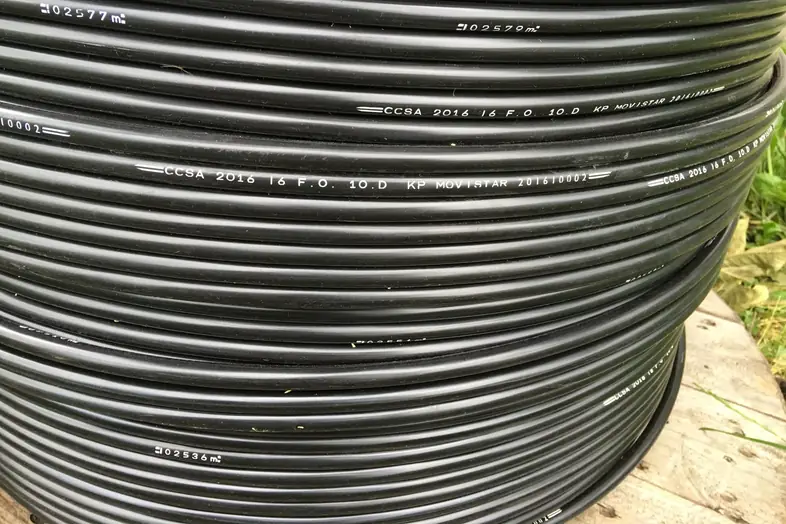

Hola! mira, esto es lo que hay a 100 metros de mi casa, es un rollo de madera con este cable, lo que no se si es este cable el que estaban pasando o es otro, sabrías decirme? Lo curioso es, que llamando al 1004 y en el foro de Movistar, me dicen que no hay planes de despliegue a corto plazo… me suena ya todo a chino… ya no se que pensar, el caso es que los chicos me comentaron lo contrario… que me puedes decir de este cable?:

A las casas no llega el "cable gordo" sino otros más finos que se distribuyen desde él. Hay diversos elementos electrónicos y opto-mecánicos a lo largo del recorrido... pero a grandes rasgos, sí, se hace así.
