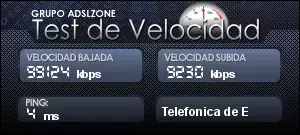

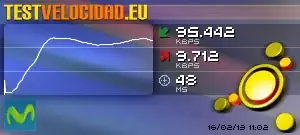

Hola, soy quien inició el hilo. Por fin me decidí e instalé la fibra. Por fortuna, todo fue como la seda y los técnicos dos chicos jóvenes se comportaron de forma muy profesional. Instalación limpia y con las dos instalaciones Ono y Telefónica conviviendo, por si algún día hay que cambiar. El test de velocidad parece bien. Todos los que he hecho dan unos resultados muy parecidos.
Aquí está el test de testvelocidad.eu. Aunque hay diferencia en el ping, la velocidad parece bastante parecida, ¿no?
