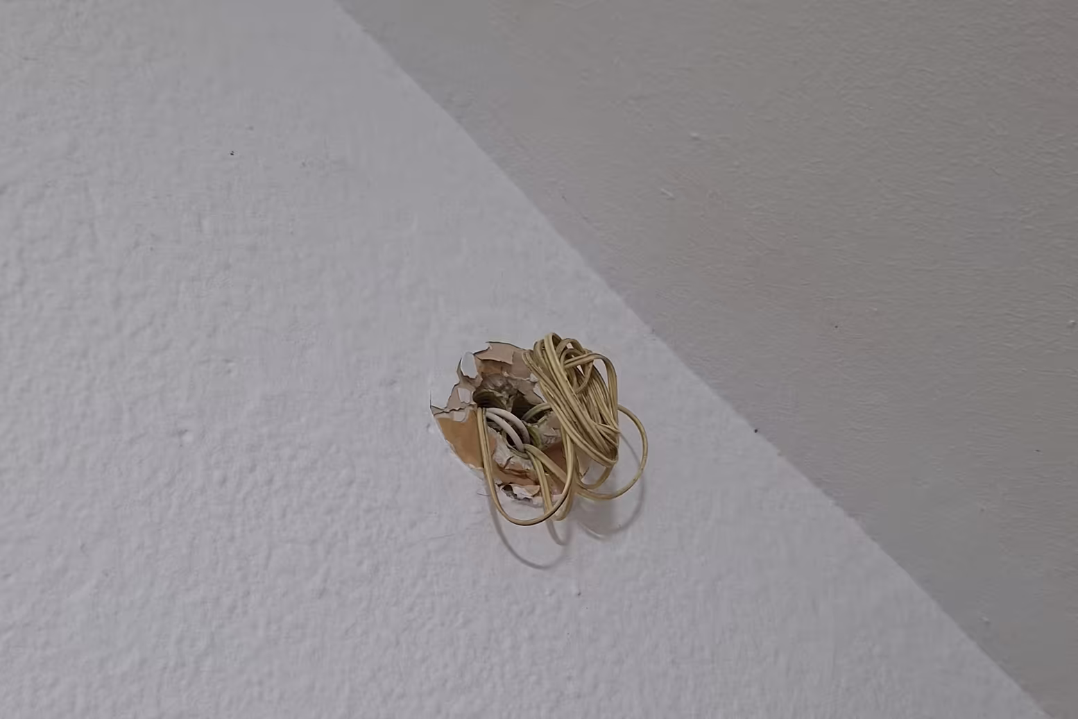

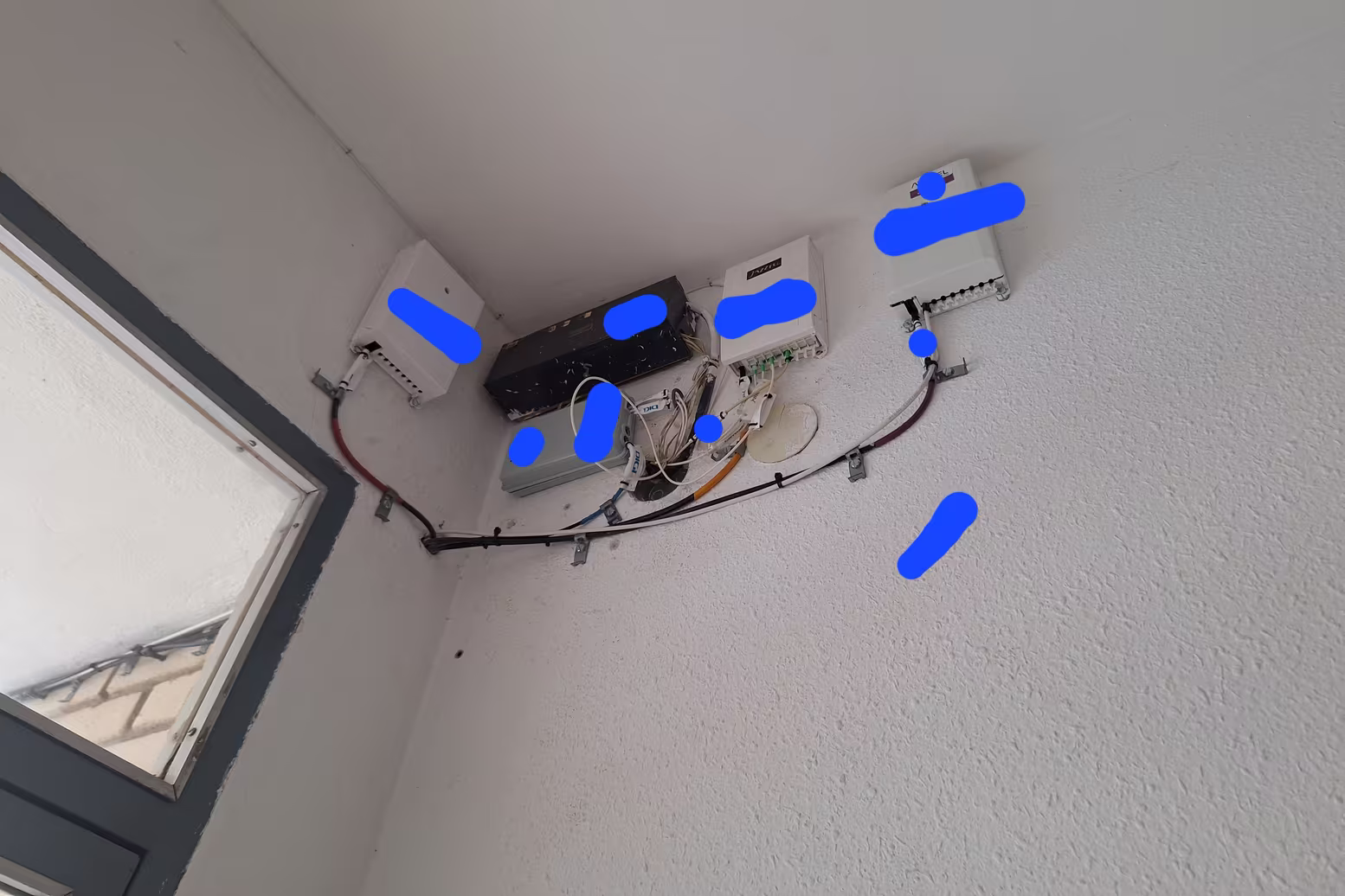

Hoy han hecho una instalación de fibra MásMóvil (en la caja de Jazztel), dejando los cables sin recoger (pegas un salto y los agarras) y todas las tapas de cada descansillo sin cerrar y de manera bastante chapucera. Se le ha hecho a un vecino nuevo, pero afecta a toda la comunidad porque están todos los cables de los macarrones sin cerrar y a la vista.
¿Qué se podría hacer? Dudo que el vecino quiera colaborar o sepa siquiera que eso tiene que quedar cerrado.

Pongo fotos hoy en la publicación , que no me ha dado tiempo antes. A ver qué se puede hacer…

Por las fotos se adivina que el edificio tiene una infraestructura de telecomunicaciones bastante antigua, no hay registros de ict o similar, el ADSL sube desde la planta 0 y se distribuye por diferentes plantas.
Tiene pinta que se uso uno de los cables de guia para pasar la fibra por el conducto., la tapa que se ve sin tapar porque con ese cable de cobre simplemente no va a cerrar. Por otra parte si se corta el cobre, se intenta colocar y est ejerce demasiada presiona las fibra se puede hasta estropear ( no se puede doblar por que atenúa o incluso parte si la doblez es importante) los cobres ( cables planos de dos hilos no tenian ese problema)
Deberías plantar a la comunidad una reforma/ actualización de la infraestructura del edificio.
Colocar un registro más holgado o incluso abrir la pared y encastrar los macarrones.
Para poder instalar si no hay cajas de telecomunicaciones de planta se toca todas las tapas del edificio ( desde la CTO sube planta 1, de la 1 a la 2 etc) con lo que si se tienen que abrir esas tapas.
Puedes plantear reclamación, y tendrán que darte solución, pero no esperes que ningún operador vaya a realizar una obra civil "gratis"

Llamar a un electricista por parte de la comunidad y que sanee todo, en particular que retire los cables de cobre que ya no sirven y son responsabilidad de la comunidad de propietarios. Nosotros lo hicimos, 50 euros y se acabaron los dolores de cabeza. La caja negra de arriba es de cobre de Movistar, puedes solicitarles que la desmonten y un trasto menos.
Si no te gusta como ha quedado tu cable de fibra una vez desocupado el conducto por los cables de cobre probablemente deslice lo suficiente como para que puedas llevar la coca que queda a tu casa y quedarte más tranquilo
Como bien dice el compañero, intenta por lo menos que Movistar retire sus cosiñas de ahi
Y sino, paga a un albañil/electricista que retire los cables de cobre. (hacen falta dos personas: uno para menear y el otro para tirar)
Sobre la parte estética, pues cuelga algún cuadro o planta de plástico o algo.
