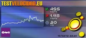

Aqui os dejo 5 pruebas de velocidad :
Tienes 42825 kbps (5353.1 KB/s) de bajada y 1920 kbps (240 KB/s) de subida
Tienes 9783 kbps (1222.9 KB/s) de bajada y 1937 kbps (242.1 KB/s) de subida.
Tienes 7199 kbps (899.9 KB/s) de bajada y 1853 kbps (231.6 KB/s) de subida.
Tienes 25237 kbps (3154.6 KB/s) de bajada y 1759 kbps (219.9 KB/s) de subida.
Tienes 1375 kbps (171.9 KB/s) de bajada y 1878 kbps (234.8 KB/s) de subida.
por los datos muy normal creo que no es, 2 o 3 megas por arriba o por abajo se entiende pero eso no me entra en la cabeza jej.
