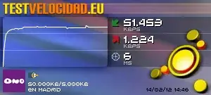

[URL=http://testvelocidad.eu][IMG]http://testvelocidad.eu/banner/201202/1mi31-14t4.jpg[/IMG][/URL]
Test de velocidad ahora mismo, log del test en caudal de subida: RESULTADO
velocidad (mínima/media/máxima): 6 / 1090 / 1463 Kbps
