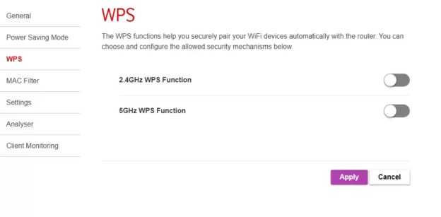

estoy intentando desactivar (mediante usuario admin) la función WPS, des de la web de gestión del router Sercomm H500-s, para la red WiFi 5GHz pero es "imposible". La versión del firmware es v3.5.08 y resulta que en versiones de firmware antiguas si era posible.
Interfaz WiFi → WPS en firmware v3.5.08
Interfaz WiFi → WPS en firmware v3.4.20
Cómo podéis comprobar, actualmente cuando accedes a WiFi → WPS únicamente aparece un botón llamado WPS Function ya que la opción "5GHz WPS Function" está escondida mediante CSS (display:none). El problema es que aunque la opción "5GHz WPS Function" esté visible eliminando o cambiando la propiedad CSS a "display:table-row", cuando se hace click en el botón para desactivar la función WPS 5GHz la función WPS contúa sin desactivarse. En cambio WPS par ala red 2GHz se puede desactivar sin problema.
Mi duda es, ¿es posible desactivar la función WPS para la red 5GHZ de alguna forma o mediante línea de comandos?
Gracias

Insisto, en versiones de firmware anteriores a la que he comentado es posible desactivar WPS para redes WiFi de 2GHz y 5GHz pero en la versión de firmware que comento lo que hacen es esconder la opción de la interfaz web mediante CSS. Aunque manipules el CSS para hacerla visible y posteriormente utilices la interfaz web para desactivar WPS para la red WiFi de 5GHZ, el router no hace caso y mantiene WPS activo para 5GHz.
Me gustaría saber si alguien conoce alguna forma de deshabilitar WPS para el WiFi de 5GHz en la versión de firmware expuesta. Cualquier método es bienvenido.
