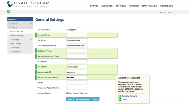

Tengo todos los datos, pero no hay tu tía... El caso es que tengo un Grandstream donde tengo una línea con otro proveedor, y me encantaría tener esa línea junto con la línea de número local que me provee VF en el mismo terminal.
Lo he configurado tal como sigue, he redirigido el puerto 5095 en el router a la IP del Grandstream, y sigue sin tirar, no hay quien lo levante.
Donde pone username, pongo el username que saqué de la config.
Lo mismo donde el password
Y en SIP user ID he probado con el +34 y sin el, con el username de la config y sin el, y nada.
¿Me podéis ayudar? Gracias,

Puedes mandar una captura de la configuración que tienes en el teléfono? Oculta o borra datos sensibles
🗨️ 14
Le estoy dando a subir imagen, y no entiendo por qué, cuando le doy a enviar, no la sube :s
Grandstream GXP 1625 (Imagen original en https://ibb.co/m4HnB3h)

Creo que el problema es que te faltan los SBC, que van en Outbound Proxy.
