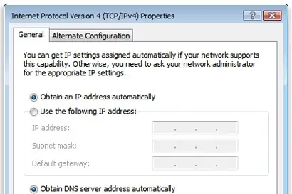

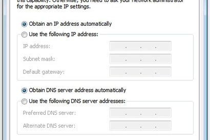

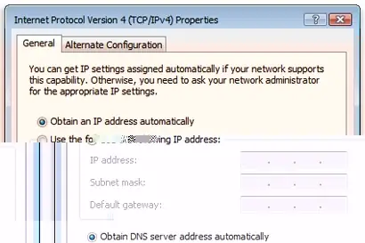

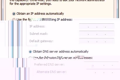

Ya lo han comentado un par de personas por aquí:
Por ejemplo, esta imagen:
La original está aquí.
