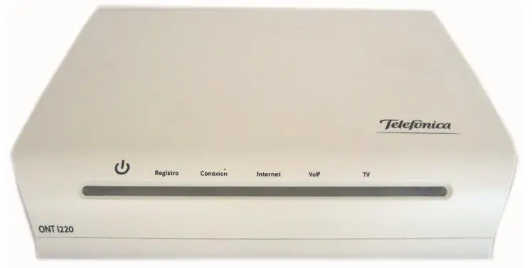

La Alcatel I240G-T es algo posterior puesto que ya era interoperable con OLTs de otros fabricantes, si es de las instalaciones más recientes de fibra podrían ser la Alcatel I-240G-B, incluso la Alcatel I-220 que fue de las primeras primeras y parecía una PSX.
imagen
urbex
Dudo que quede algún cliente con esas ONT's (la de la foto), Movistar las cambio a todos sus clientes por no tener puertos ethernet gigabit. Nunca he llegado ver a algún cliente con esa ONT.
La Alcatel I-240G-B si tiene puertos gigabit
